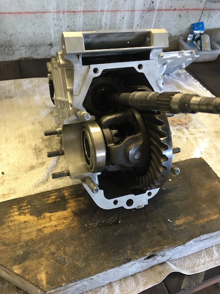

Différentiel prêt et remonté du bon côté.
Du bon côté car il va aussi bien à gauche qu'à droite.
Pas vraiment un soucis de le monter à gauche si vous souhaitez une marche avant et quatre marche arrière... :mrgreen:

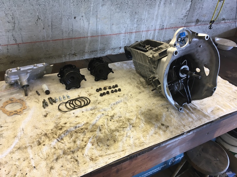

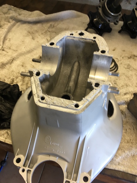

La cloche est prête avec la patte à joint.

Ne pas serrer les écrous et vis, poser un des demi-arbre de manière provisoire afin d'éviter tout soucis "d'escalier " entre la boîte et la cloche.
Serrez alors les 4 écrous de 17 puis les 4 vis.
Re-démonter le demi-arbre.
Voilà c'est prêt... pour le calage du différentiel avec un comparateur.
Mais ça c'est une autre histoire et demain il fera jour !

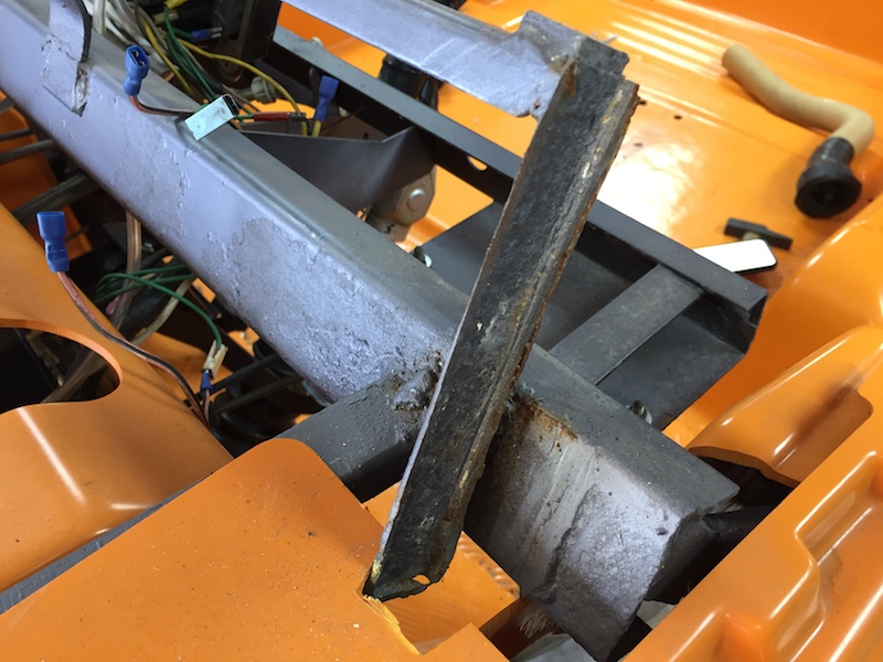

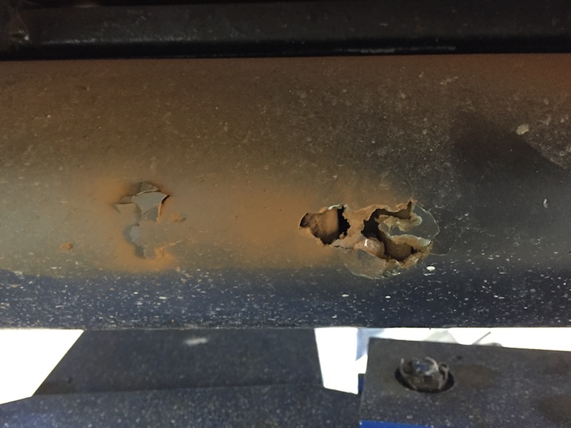

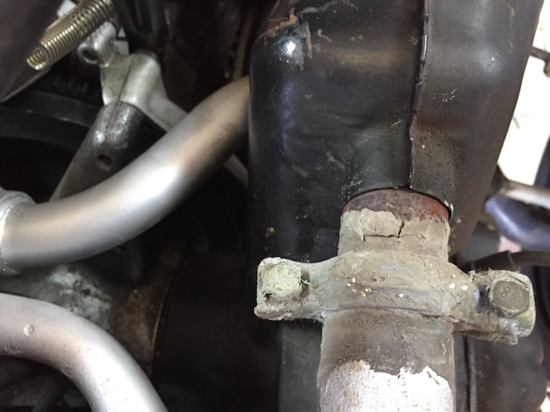

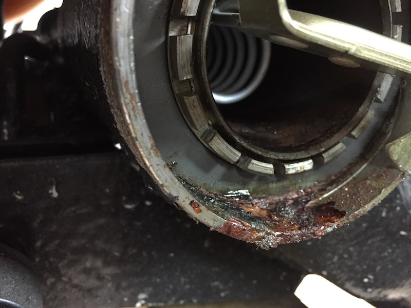

Donc un coup de gueule de plus sur le garagiste qui a gardé cette voiture deux ans pour faire une remise en état.
En fait de remise en état, ce n'est qu'un maquillage de pute ! rien n'a été fait.
Les photos suivent pour preuve.

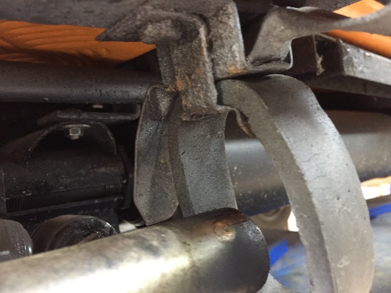

les supports de pare-brise coupés, et jugez de la qualité des soudures à côté !

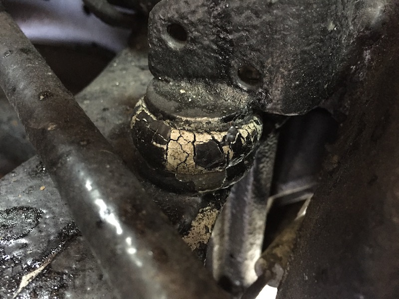

la qualité du travail pour éviter les fuites !

tous les silent-blocs ou butées dans le même état, le chassis blaxonné par dessus la rouille!
