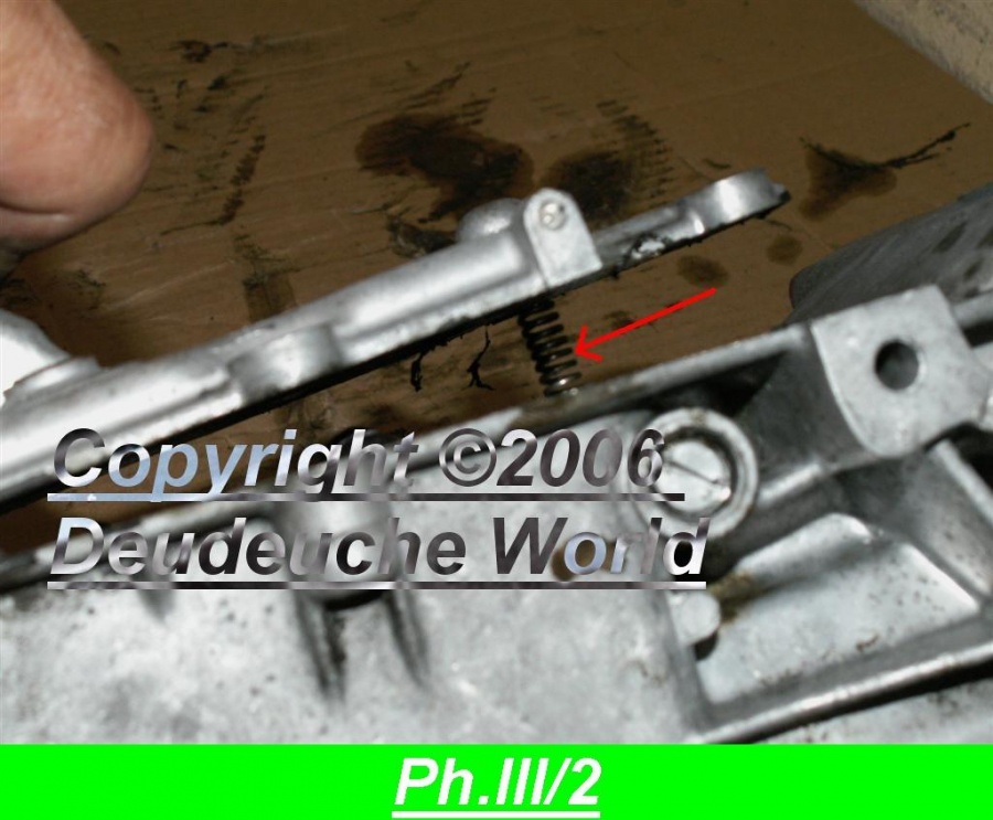

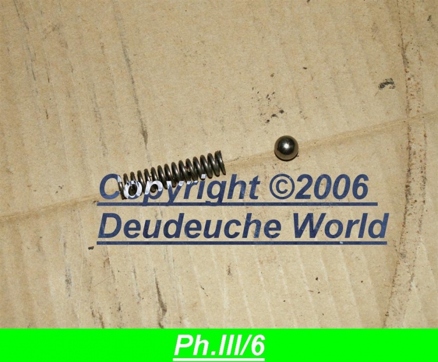

Si tu enlèves le couvercle supérieur, fais gaffe à la bille et au ressort de verrouillage
Il y a longtemps, et sur un autre forum, j'avais publié un tuto réalisé avec un pote. Voici la photo de la bibille qu'il ne faut pas perdre :wink:

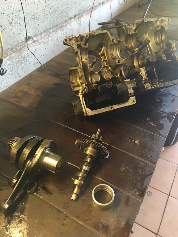

Pour faire simple, comme mon ami souhaite passer en boîte à disque on a trouvé un ensemble complet avec le moteur.
donc on commence les travaux par le moteur pour faire cet hiver un échange standard quand on démontera le reste.
Malheureusement le moteur n'est pas vraiment en bon état.

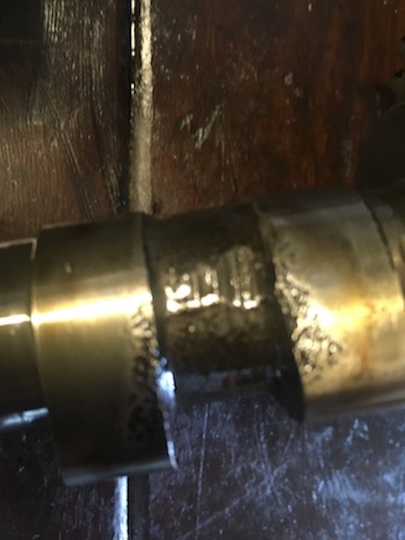

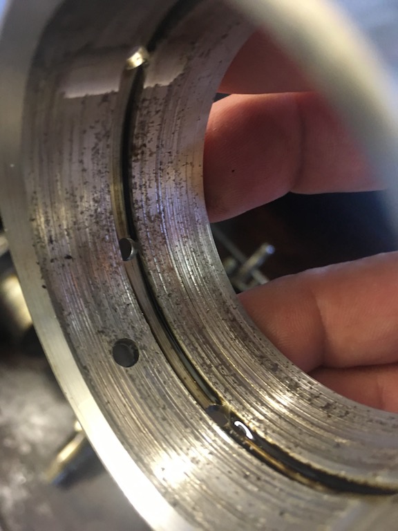

Le vilebrequin pour commencer, un pied de bielle HS : ça flotte complètement pratiquement 1cm !!!
L'arbre à cames HS et le pallier de vilebrequin je vous laisse juger par vous même...
Heureusement il me reste un bloc en bon état donc avec les deux on va en faire un ! :wink:
Messages : 1946
Re: une orange Corse !
Ca au moins c'est de la panne franche qui ne laisse aucun doute :mrgreen:
