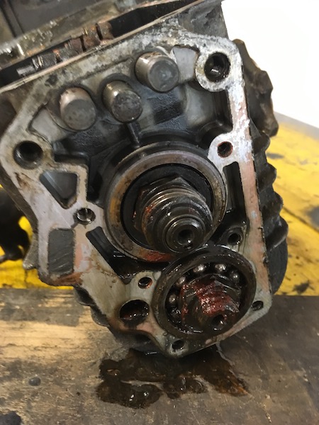

Et voulu procéder à la vidange...
C'est là que ça M....
Pas beaucoup d'huile, mais de l'eau !!!

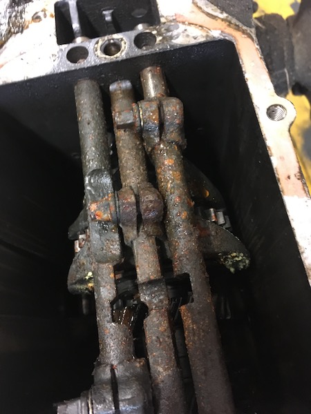

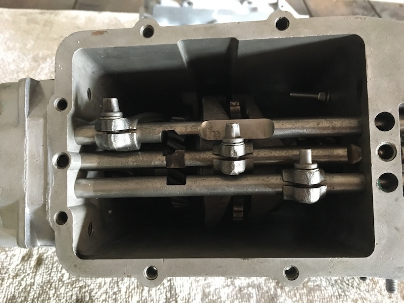

Donc démontage de la boîte couvercle supérieur et couvercle arrière.
Non je n'ai pas perdu la boule (ou la bille non plus) mais à vaincre sans péril on triomphe sans gloire.
Bennnn il va y avoir du boulot mais rien de catastrophique. les fourchettes ainsi que les commandes sont un peu rouillées, mais les engrenages sont intacts et tournent bien. Les roulements ne sont pas touchés.
Je ne vais démonter que les fourchettes et bien nettoyer le reste.

Attention si tu dois desserrer les arbres...
L'un est en pas droit, l'autre en pas gauche !
(Mais je ne sais plus qui est quoi de mémoire :? )
Et bien sûr repère bien les fourchettes, elles ne sont pas interchangeables...
Le plus délicat sera le réglage au remontage.... perso j'avais fait un repère à la pointe à tracer pour remonter en s'approchant au plus près du réglage optimal.

sinon quelqu'un à un truc pour démonter l'écrou maté au fond du demi-arbre de différentiel ?
Merci !

Alors pour l'écrou au fond, il faut une clé spéciale !
Je l'ai commandée. Au prix ou elle est vendue, au vu de la qualité reçue je n'ai vraiment pas
l'impression d'être pris pour un C..

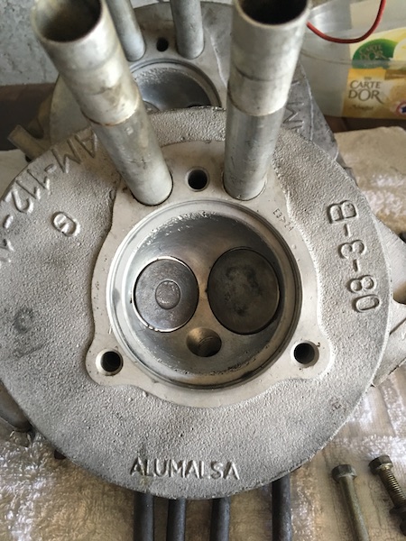

pendant que Yack continue avec abnégation de sabler les tôles moteur et autre bricoles

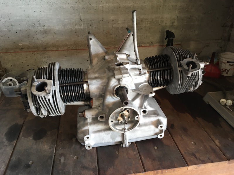

je me suis d'abord occupé des culasses.
Démontage des soupapes, rodage des soupapes et de la culasse, remontage.
Je suis assez satisfait du résultat.

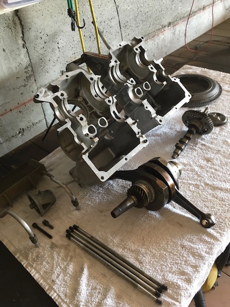

Puis l'après-midi remontage du moteur.
Pas facile de reposer le vilbrequin correctement dans ses ergots puis l'arbre à cames
en respectant le calage.
Mais le résultat est là !

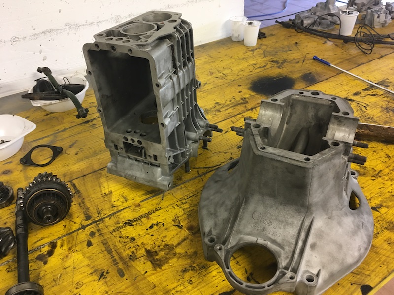

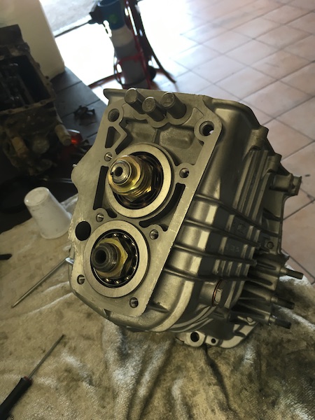

Boîte démontée !
Carters dégraissés, nettoyés, microbillés et prêts à peindre !

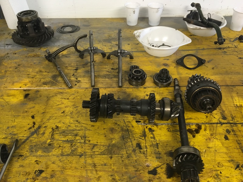

Suite boîte !
Après de multiples montages, démontages et remontages, la boîte est prête :!:
Tous les roulements ont été changés ainsi que les écrous de cul.
Les fouchettes et les axes remontés et réglés aux petits oignons.
