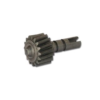

Je n'ai pas réussi à retirer le pignon d'entrainement du cable côté boite afin de vérifier qu'il reste en bon état de fonctionnement.
Je n'ai pas trouver de tuto ni de photo explicite :cry:

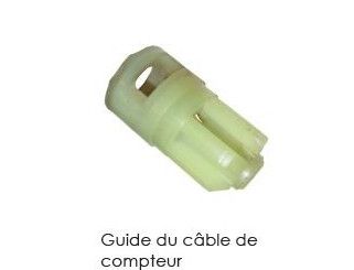

La pièce qui s'appelle "guide de cable" me pose également question.
Se loge t'elle également dans la boite et le cas échéant comment puis-je aussi la retirer pour contrôler son bon état de fonctionnement ?

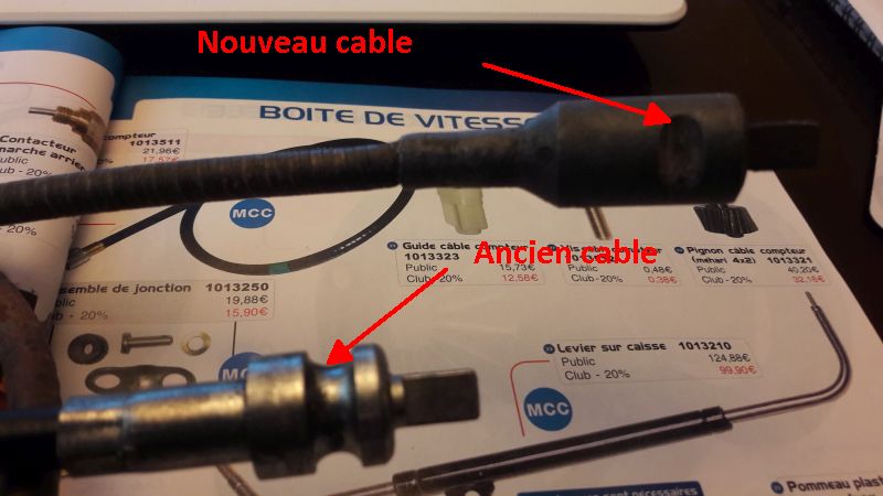

Enfin cette pièce qui semble présenter une gorge pour le passage de la vis qui maintien le cable côté boite est elle vraiment nécessaire compte tenu du profil de mon nouveau cable compteur (d'occasion) côté boite qui présente une gorge identique à celle de ce guide de cable ?
