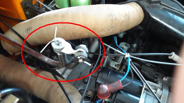

Sinon depuis cet après midi j'ai la première qui coince (elle ne craque pas mais coince)
En y regardant d'un peu plus près j'ai les silent bloc de la patte de jonction qui tombent en ruine en provoquant un jeu très important de cette dernière (voir photo)
C'est de la que vient le problème à votre avis ?
Cordialement,
Franck
