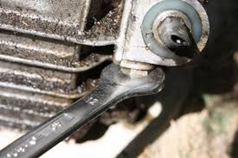

C'est possible que cela vienne du câble, à vérifier en effet. Moi j'en avais acheté un neuf lors de la restauration de la mienne et il a cassé au bout de 200 km :( ... du coup, j'ai remis l'ancien !
Pour le sortir de la boite, il faut auparavant retirer la vis de maintien

En plus Vincent t'a mis la clé qui va bien :wink:

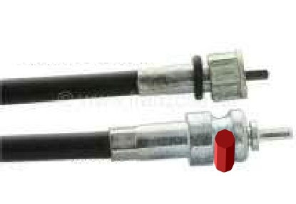

De rien, la photo ne viens pas de moi, je l'ai capturée sur internet! Mais elle est très explicite.
Le câble dans la gaine est de forme carré donc il faut le logé dans le carré femelle sortie de boite.
De toute façon, si il n'est pas rentré entièrement, tu ne pourras pas remettre la vis de blocage. Si tu vois que tu n'arrives pas à le faire rentrer à fond, tu fais tourner l'intérieur du câble par l'autre extrémité (côté compteur) tout en appuyant pour l'insérer dans la boite. Tu peux également mettre un petit peu de graisse avant de le monter, ça aidera.
PS: avant d'acheter un câble, vérifies le tient après l'avoir démonté ... des fois que ça vienne pas de là.
voici une image ou la partie en rouge représente la position de la vis de bloquage dans la gorge prévue à cette effet. Tu comprendra donc que si la gorge n'est pas en face de la vis, la vis ne pourra pas passer.
Le câble compteur d'origine comporte côté boîte un méplat qui vient se loger dans une rainure du pignon de sortie.
Le carré se trouve du côté du compteur.
