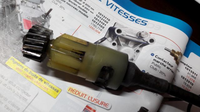

Salut
ton nouveau câble est neuf ? Car c’est bizar qu’il n’est pas la gorge circulaire
Pour le pognon et le truc en plastique de mémoire il faut juste le tirer avec le doigt et le sortir du logement de la boîte et ça sort tout seul
Je ne me rappel pas avoir galèré pour le sortir mais je me rappel bien galeré pour remette la vis en face de la gorge
La pièce en plastique vient sur le câble sa gorge doit être alignée à la gorge du câble et le pignon est entraîné par la parti mobile extrême et plate du câble
Avant tout remontage je te conseil quand même de voir l’etat De ce pignon et pièce en plastique
De plus pense à une goutte d’huile dans ton nouveau câble
Franck 74

Merci à vous :idea:
Effectivement le guide s'enlève très facilement, quant on à compris comment il est fait :oops:
J'ai donc pu retirer le guide et le pignon qui sont tous deux nickel.
Le cable est un cable d'occase d'origine pour la boite du 602 CC, vu la solidité du neuf acheté en 2015, j'ai préféré miser sur un bon vieux d'occase :)
L'encoche de la vis ne fait pas tout le tour comme sur les nouveaux cables, elle se limite à 1/3 du cylindre environ comme pour le guide.
Le guide et le pignon s'ajustent parfaitement sur le cable cf photo.
