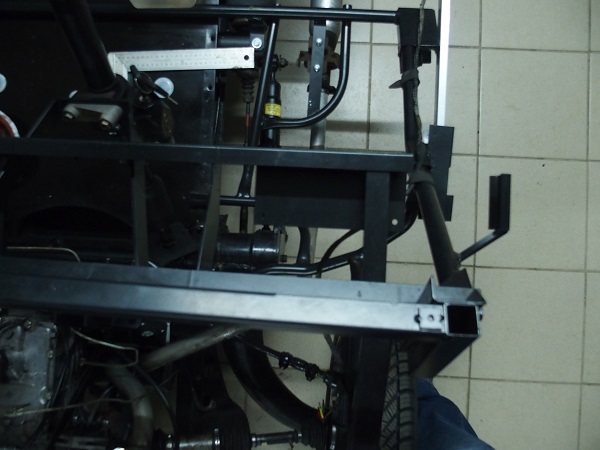

Effectivement en regardant les photos d'origine, la commande de chauffage n'y était pas.
Comme il me reste le petit coté, je connais donc la longueur et l'épaisseur de la tôle. Si quelqu’un peut me renseigner sur la cote XX ...
Concernant les trous de fixations il pourront être fait ''à la volée'', quand j'aurais acheté la commande manquante, je pense.

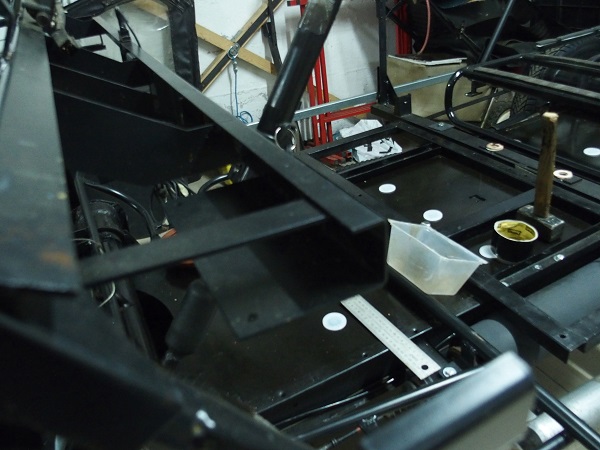

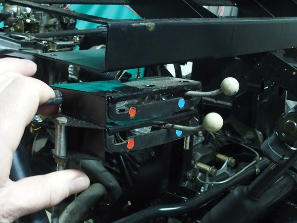

XX= 80mm (ép 2mm). Salut.
