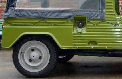

Ma question porte sur la carrosserie et en particulier sur les ailes AR. La très grande majorité de ces ailes sont ondulées. Mais certains véhicules (des modèles 4x4 mais pas tous) ont la partie inférieure des ailes "plate" type HY derniers modèles.(photo en pièce jointe)
J'ai fait quelques recherches sur plusieurs sites WEB, mais dans l'énumération des diverses modifications intervenues sur la méhari au fil de sa fabrication, je n'ai pas trouvé trace de l'apparition de ces ailes "plates" (date et modèles concernés).
Quelqu'un a la réponse?

Tout bon méhariste a dans sa bibliothèque le guide de la Méhari ! Voir p90 !
Donc ces elargisseurs d'ailes sont apparue sur la 4*4 a partir de 81 et permettait en option de mettre pneus en 14"155 !
Mais il se vend des kit permettant de modifier les flancs et rien n'interdit de monter des flancs de 4*4 sur une 4*2 (enfin je crois)

Oui c'est adopté pour l'année modèle 82 (qui commençait à cette époque en juillet de l'année précédente)
Sur cette photo on peut aussi observer l'absence pour les 4x4 de la partie basse de la face latérale et l'entrée du réservoir d'acadiane puisque la place sous la caisse est prise pour le pont... et ce qui entraîne la migration de la RS sur le capot.
Un fameux amortisseur boge vert? :mrgreen:

En série la roue était replacée derrière le conducteur et en option seulement sur le capot !
Option fréquente certes !
