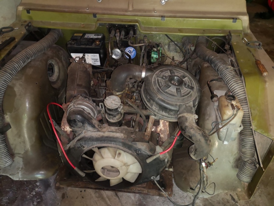

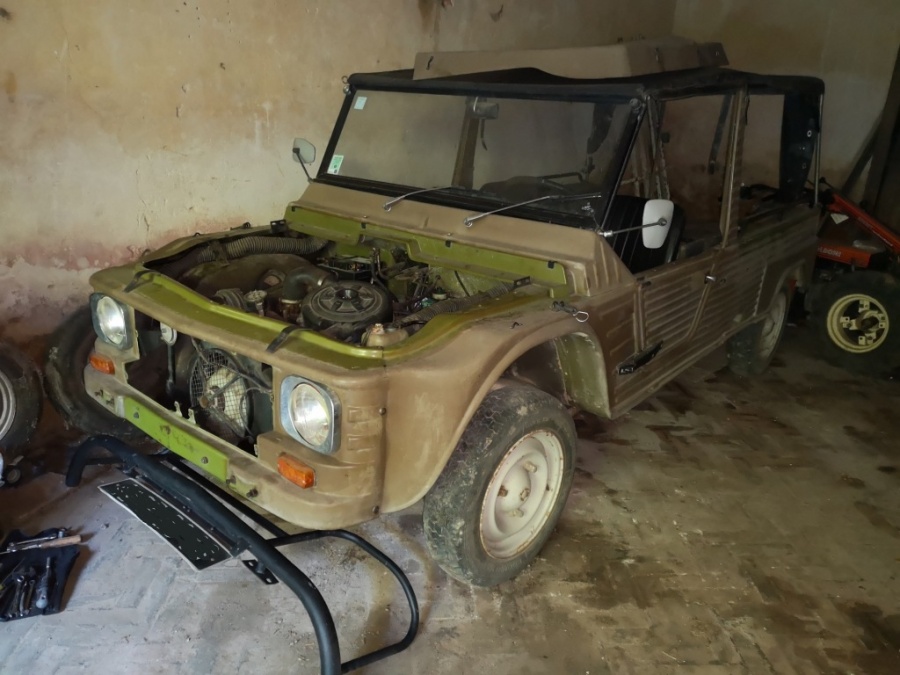

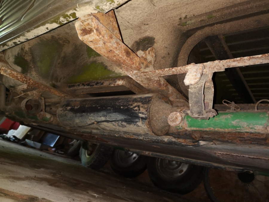

Bonjour, je viens rejoindre votre communauté car je viens de récupérer la Mehari du grand père de mon épouse qui est une très mignonne 4x4 de 82 en verte et je cherche comme votre membre, julien, l'année dernière qui à la même, à la faire restaurer rapidement sur sa partie chassis et moteur. Le moteur a une fuite d'huile coté cylindre droit mais elle démarre au quart de tour. Pouvez vous me conseiller un bon spécialiste pour faire ce travail efficacement et de facon professionnel ? J'ai conscient que le budget sera dans les 10.000 euros pour un travail correct ... Merci de votre aide . Ci-joint qq photos ...

Salut et bienvenue parmi nous. La fuite d'huile au cylindre droit vient peut-être
du joint du cache-culbuteurs, donc rien de très grave, attention en le démontant,
il faut mettre un petit récipient dessous. Sinon, autre piste le filetage sur la culasse
pour le circuit de lubrification, il est quelquefois détérioré après plusieurs démontages. :wink:
