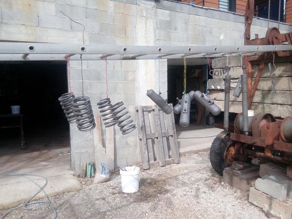

voila les premières photos de la restauration .
sablage + traitement au RUSTOL
sablage.jpgBonjour

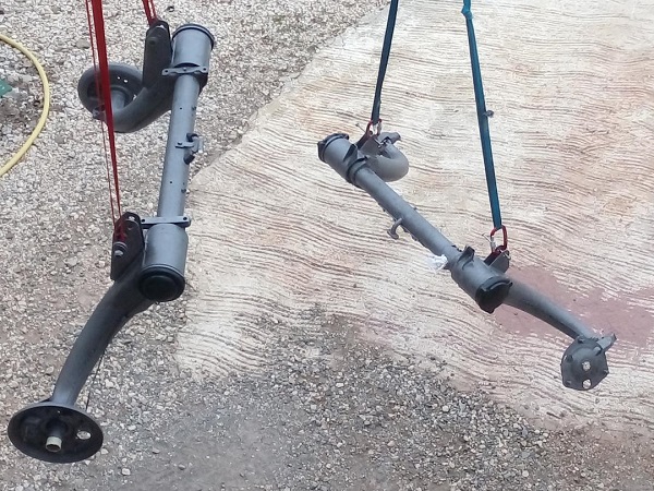

Messages : 9117
Re: Restauration Mehari
Tu as sablé et fait la peinture sur les bras sans démontage des roulements. Tu comptes les changer car là . . . . . :roll:

Message par pompierstiteuf »
ou bien sur je change les roulements
pompierstiteuf
Messages : 102
Enregistré le : sam. 3 févr. 2018 11:39
pompierstiteuf a écrit :ou bien sur je change les roulements
et les fusées

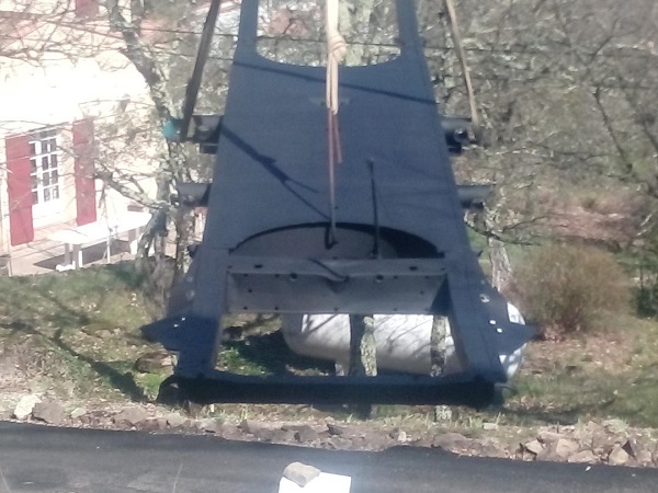

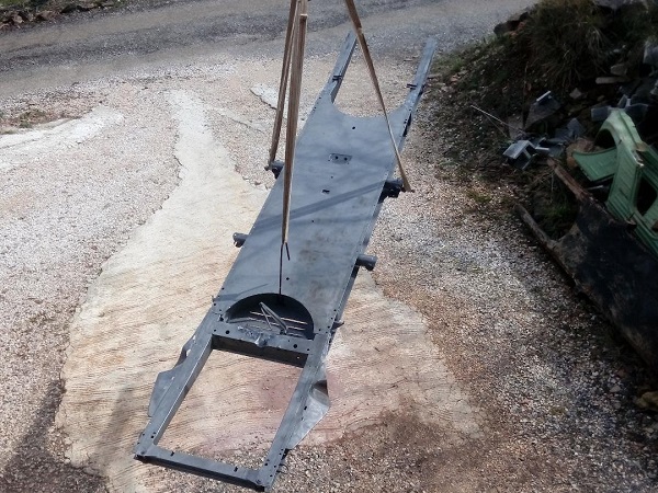

Voila châssis peint
