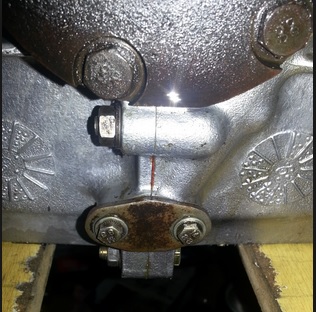

J'ai aussi l'impression sur le moteur que de l'huile sort de par ici : c'est la pompe à huile ? Il y a un joint à changer ?

Non , c' est le pied de la crépine .Peut être est elle desserrée sinon c' est le joint torique entre le pied et le bloc qui est défectueux . Pour le changer , il faut pratiquement ouvrir le bloc moteur , sortir la crépine et changer le joint . Très gros travail mais on peut s' en passer . Ayant eu sur un moteur le même désagrément , j' ai simplement dévissé la crépine , écarté le pied et fais un joint avec de la Loctite comme celle servant à l' étanchéité des deux demi-bloc . Cela n' a jamais bougé . On peut aussi , avec beaucoup de doigté , changer le joint torique mais c' est plus délicat .
