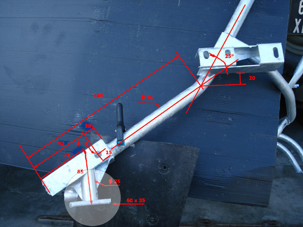

Une ame charitable pourrait-elle me dire à quoi sert les petite excroissance en forme de pied sur le côté du châssis tubulaire avant?
J'ai pu la reproduire mais je ne sais pas si elle est soudée avec un alignement extérieur ou si elle est centrée dans la boite...
Evidemment, impossible de me comprendre sans croquis.
La zone est en rond sur la photo.
Merci.

Bonjour, c'est pas pour y mettre le cric de levage cette chose ?
Re: Question Technique Châssis tubulaire Avant
Cette petite excroissance est destinée à recevoir le cric, tu as la même sur le tubulaire AR.

Il me semblait que la zone paraissait "faible" pour soulever "la bête", mais si c'est comme ça, ce n'est pas plus mal. Je n'ai pas besoin d'être précis au 1/10ème.
