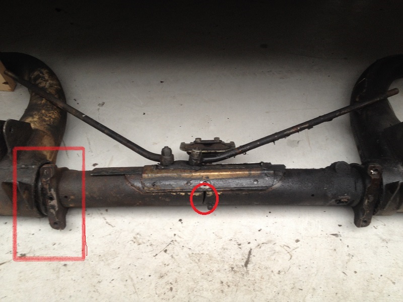

Et voici la cause du refus au CT, ça ne saute peut-être pas aux yeux en photos, mais c'est vachement plié, il suffit de regarder la fente au centre... Il a donc fallu chercher une traverse d'occasion pour la remplacer.

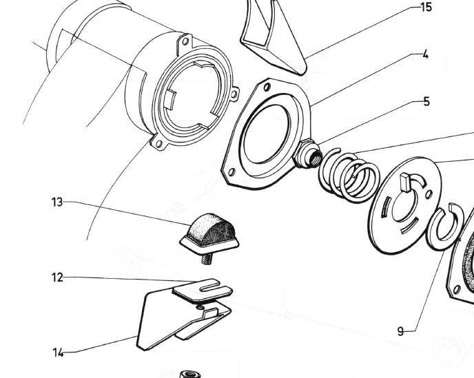

D'où ma venue sur le forum, je vais devoir remonter les butées rectangulaire des bras AV. Au démontage il y avait 3 cales en U de chaque côté sous la butée. Or je ne trouve nul part l'info qui permet de déterminer le nombre de cales nécessaires. Il me semble que 3 cales s'est énorme car presque 1cm de cale (normal vus que ma traverse était pliée), mais maintenant que ma traverse est droite ne faut-il pas réduire se nombre de cales???
Merci pour votre aide, voici les cales en questions pour être sur qu'on parle des mêmes :

:shock: :shock: plier une traverse comme ça c est déjà presque impossible ,mais en plus sans que le chassis ni les bras ne prennent la ça tien du miracle!!
Re: Méhari de la Côte d'Azur qui prend ses vacances en Belgi
Belle auto : des dessous comme on rêve tous d'en trouver quand on démonte. Et en général, dans ce cas, on ne démonte pas mais là, tu y étais un peu obligé. Come on dit , tu as de la chance :roll: car je ne me souviens pas d'une telle avarie dans tout ce que j'ai lu sur le forum. :!:

Premiere fois que je vois ça !!!!! :shock:
apparement le pion de centrage , a gauche sur la photo ,est manquant ; :?:
En plus une vis de fixation de l'essieu est cassè :?:
Ce qui pourrait , peut etre , expliquer la casse de cette traverse :?:

Effectivement un des 4 boulons était cassé car sur ce coin là, il y avait un écart de 5mm entre le châssis et le U de la traverse du fait qu'elle était pliée, le plot de centrage était aussi absent.
Pour le châssis, je l'ai ausculté dans tous les sens, mesuré et tout et tout, pour moi, il n'a rien. J'ai été très surpris aussi. Il n'a pourtant pas l'air d'avoir été changé.
Concernant les bras, effectivement d'un côté, un bras a déjà été changé. Surement à cause du choc qui a plié la traverse. Pourquoi ne pas avoir changer la traverse à ce moment? Ca mystère...

Concernant les cales quelqu'un à une idée :?:
Sur la mienne qui est une 73 il y avait deux cales par butée j'ai remis pareil.
Dans le catalogue des pièces détachées il en est prévu 4 2 fois 2
Pour moi pareil 2 cales épaisses et 2 cales + 2 fines . J'ai remonté pareil :roll: sauf les 2 cales fines :wink:
