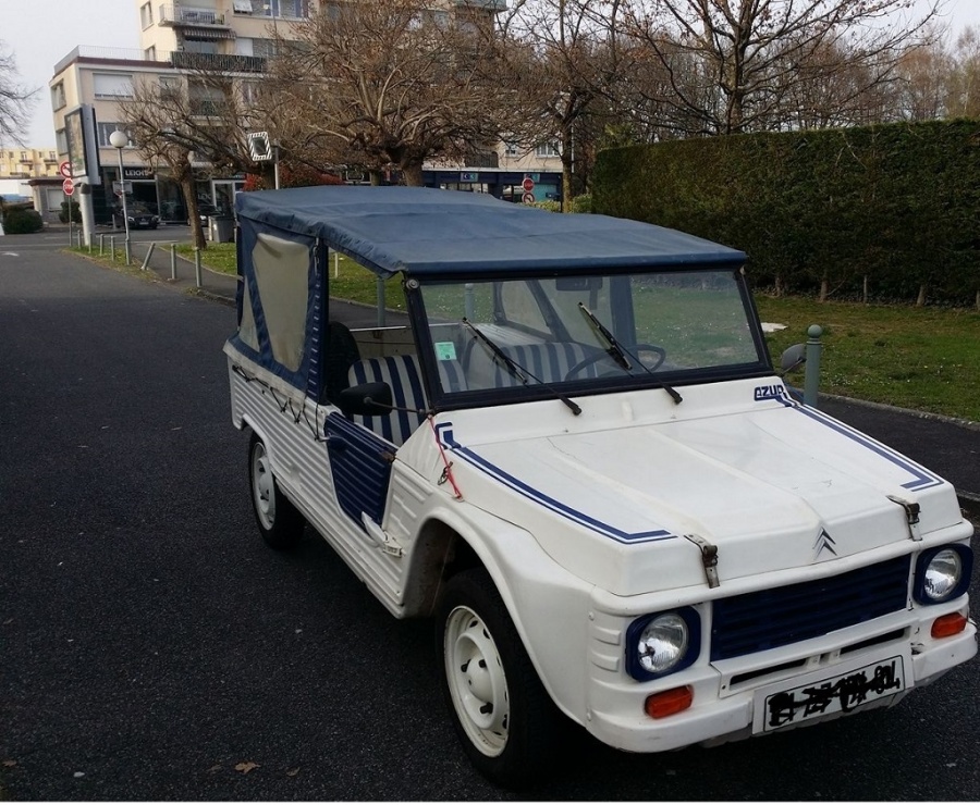

Bonjour , je vous présente ma méhari Bleu côte d'Azur de 1986 , 1 ère main .

Belle auto effectivement. Quelques détails : On ne dit pas :" Méhari bleu côte d'azur" , mais Méhari "Azur" tout simplement car Azur est le nom de ce modèle spécifique ( c'est même écrit dessus ) :lol: :lol: :lol: :lol:
Ensuite, il manque la butée caoutchouc en haut à droite du pare-brise ( attention, si tu rabats le pare-brise, tu vas abîmer le capot :mrgreen: :mrgreen: ), il y a un rétro gris et un noir et la position de repos des essuie-glaces est du mauvais côté ( signe d'un démontage-remontage du moteur ) :shock: :shock: A part ces détails, ça à l'air d'être une vraie Azur :D :D
Elle est en 2 ou 4 places car on ne voit pas sur la photo.

Saches que sauf les serie limitées (année modéle 83) il est impossible de reconnaître une fausse Azur d'une vrai, car ce modèle est devenue une finition et non une série. De ce fait les numéros de séries des vrai Azur ne sont pas connues après 83. Peut etre qu'au conservatoire il le savent.
Les vendeurs pro et sérieux disent effectivement bleu azur pour ne pas risquer la tromperie sur la marchandise.
Au vue de la photo on ne voit pas d'erreur. En particulier
-La calandre n'est pas entièrement bleue (souvent elles sont peintes en entier)
-L’intérieur de la porte est bien blanc et non bleu
-La bache est conforme avec l'ourlet blanc
-jantes OK
-Le retro en noir est un attribut des azur (donc bon signe)
Par contre la face avant à été repeinte (voir les vis chromée)
Quelques petits details qui ne trompent pas:
-Les haut de portes sont specifiques (le vitrage est arrondi en haut a l’arrière)
-Si 4 places sieges passager basculant et avec un verrou
-présence de pattes de renforts entre le montant de porte et la bassine.
-Enfin le plus simple... Si elle n'est pas peinte et bien blanche d'origine c'est forcement une Azur!
Le vrai plus des Azur c'est le toit des plus agréable a utiliser et le siège basculant.... Alors vrai ou fausse peut importe si ce n'est pas une AM83
En tout cas le ton de l'annonce laisse penser a une arnaque... Inscription sur la CG ???

Zut ! Pour une fois que c'est peut être une vraie de vraie azur elle est mal nommée ;) ! Et dommage de parler de connaisseurs (2x) dans l'annonce.... ma paranoïa chronique me même ferait penser à une fausse annonce... parce que pour la seule serie spéciale de mehari en France, ça ne fait vraiment pas sérieux comme erreur.
Dommage à aucun moment de n'employer le mot Citröen... bon heureusement que Lbc impose de catégoriser par marque...
Dommage d'anticiper les curieux et de ne donner aucune info sur l'état et une seule photo (certes plutôt encourageante)
"numérotée sur châssis et carte grise" .... comme toutes les voitures.
"Pour une vente faire offre"... bon on est habitué... mais là aussi c'est risquer automatiquement d'avoir des personnes qui vont passer pour des curieux quand elles feront leur offre (même si certaines sont crédibles et réelles, alors que ce sont les prétentions du vendeur qui sont exagérées, on est habitué aussi)
