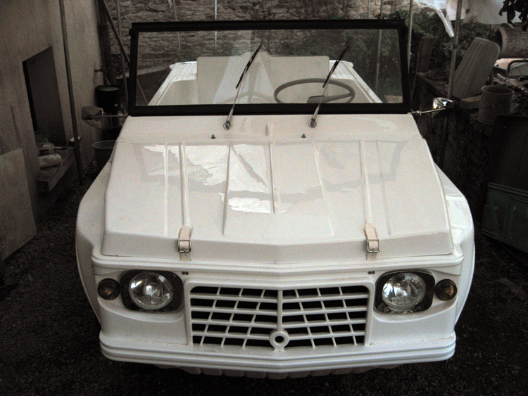

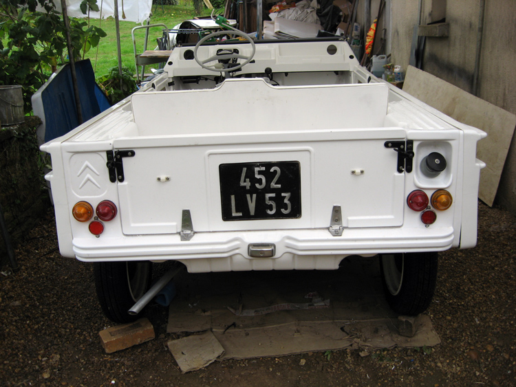

Suite et fin !

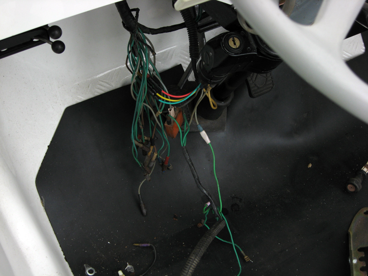

La galère les repères des fils ayant en 44 ans dont 17 à tous vents ont changé de couleur.

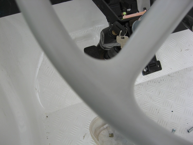

Le volant est impeccable sur la photo suivante son état il y a 3 mois.

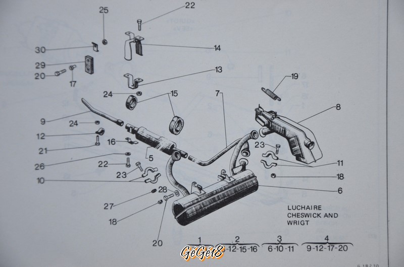

Compte tenu de vos remarques

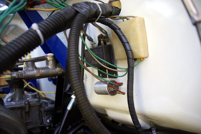

Pour l'échappement que faut-il faire ?
L'endroit que tu me montres est l'emplacement du régulateur de charge.
Pour le dossier du siège AR tu as raison , je n'ai pas fait attention en prenant les photos.
Il y a encore du travail

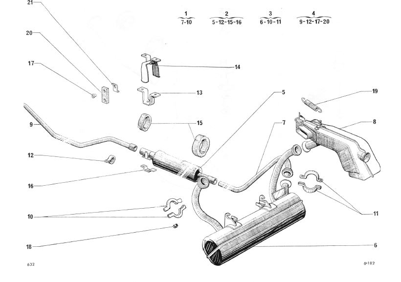

Pour l'échappement, il existe une sortie courte, celle d'origine,
elle sort sur le côté, devant la roue AR gauche. :wink:

La centrale est juste à côté du régulateur

A l'origine il y avait un tube A R long et le catalogue Citroën 632 Mehari 69 à 74 donne
Merci pour la centrale je vais juste avoir deux trous à percer, par contre je pense qu'elle se trouve à l'intérieur car je n'ai plus de fils libres autres que ceux du régulateur dans l'espace moteur.

Ma centrale cligno est sous le régulateur ( bitogno rond )

Mehari Potter a écrit :Pour l'échappement, il existe une sortie courte, celle d'origine,
J'ai ça :

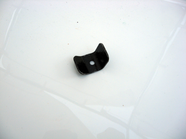

Pour le capot j'ai une question : dans quel sens se place cette pièce ?

Messages : 6961
Re: La remise en état
pour les petites pièces de retenu de capot !
la partie ouverte vers le pare brise ! pour que la partie de ta piece écarté ce coince dans le profil du capot !
c'est dur a comprendre ???
