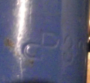

Ce double P inversé ne serait-il pas une sinusoïde qui pourrait vouloir dire "double effet" (kisscool?). :?

pour ce qui est du double P visible sur la photo est-ce une sinusoïde ? je ne sais pas

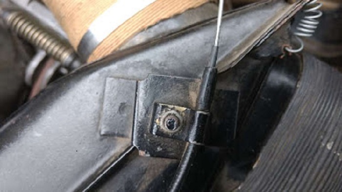

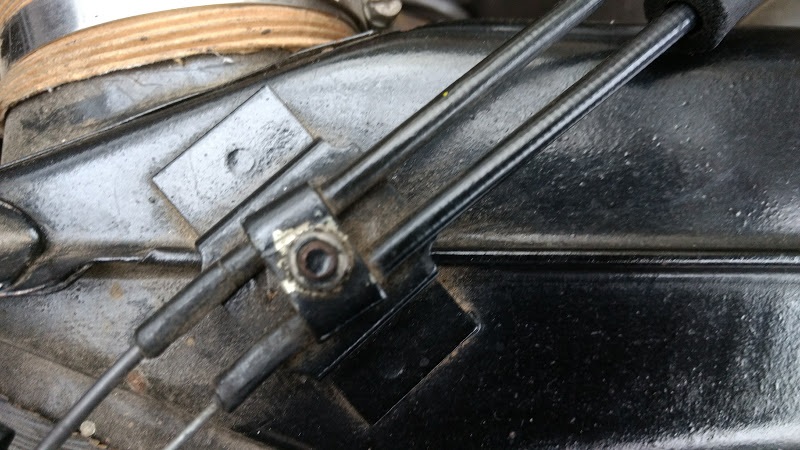

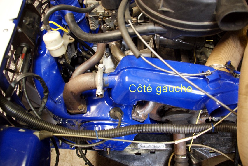

La question qui me "turlupine" est comment sont tenus les câbles de chauffage sur les boîtes, une photo serait l'idéal,

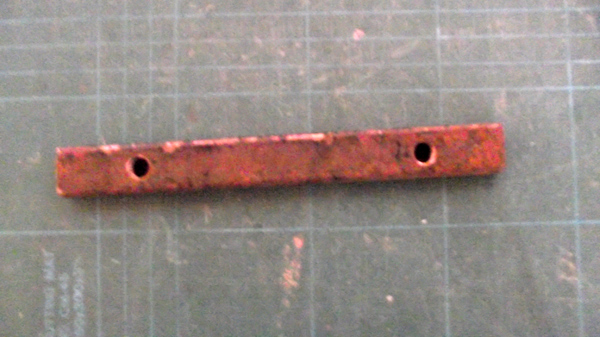

Une me pose un problème
Fer plat de 18 mm de large, 162 mm de long, 7 mm d'épaisseur, 2 trous taraudés à 9 espacés de 100 mm
Merci d'avance,

Re: La remise en état
Je n'ai pas du être assez clair
La photo montre les gaines et l'emplacement où elles doivent être fixées, dans tous les éléments que j'ai, à part la bride qui à coté je n'ai pas trouvé le moindre système pour les fixer sur pontet qui n'est pas fileté.
Magicméhari s'est étonné de la volonté de de vouloir mettre de la visserie inox, j'habite à quelques kms de la mer, mais depuis j'ai trouvé des rivets pop inox donc problème réglé avec dans la mesure du possible la visserie sera en inox.

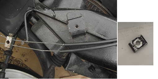

2 photos qui peuvent t'aider
Bon courage
Merci, j'ai compris, j'ai les clips.
à quoi sert la bride, dans le catalogue Cassis il y une bride pour deux câbles et une pour un.
Messages : 16614
Elles servent à fixer les gaines sur les échangeurs.
Double à droite et simple à gauche sur les photos. :wink:
Sur les photos de Sergio 78 les gaines sont tenues par des agrafes, je ne vois pas les brides.

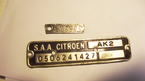

J'ai trouvé dans la boite deux plaques qui ne correspondent en rien avec la carte grise
Sur la CG
Type : AY SIE CA
N° dans la série du type : 04 CA 1 764
Correspondent-elles à la voiture où vont-elles ?

Pierre Rouanne a écrit :Bonjour,
Remonter une voiture que l'on a pas démonté soi-même avec en plus des pièces soit manquantes soit en plus ce n'est pas évident.
Je pense qu'il y a eu des modifs pour un modèle 1973 il y a un maître cylindre de frein double circuit.
[attachment=0]mehari-19.jpg[/attachment]
Sur la CG
Type : AY SIE CA
Normalement c'est la plaque chassis ....Mais elle correspond a une 2CV camionnette surement donneuse d'organe (chassis)
par contre ta carte grise est bien celle d'une mehari de 74 :D :D
Regarde le numero sur ton châssis. Pour l'instant une discordance ou une absence de frappe est toléré au contrôle technique.
Sur la CG
Type : AY SIE CA
Je penche plutôt pour la plaque moteur (grande plaque)
