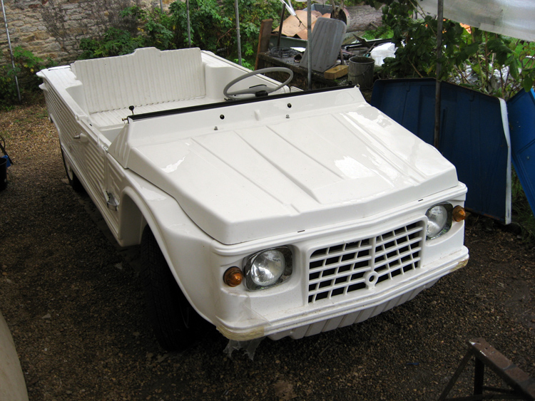

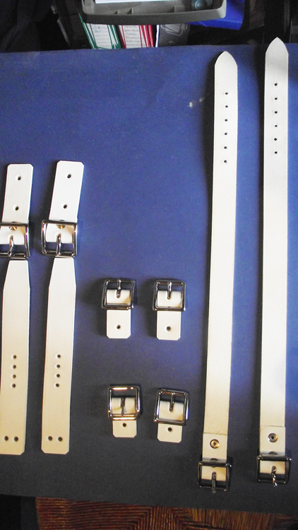

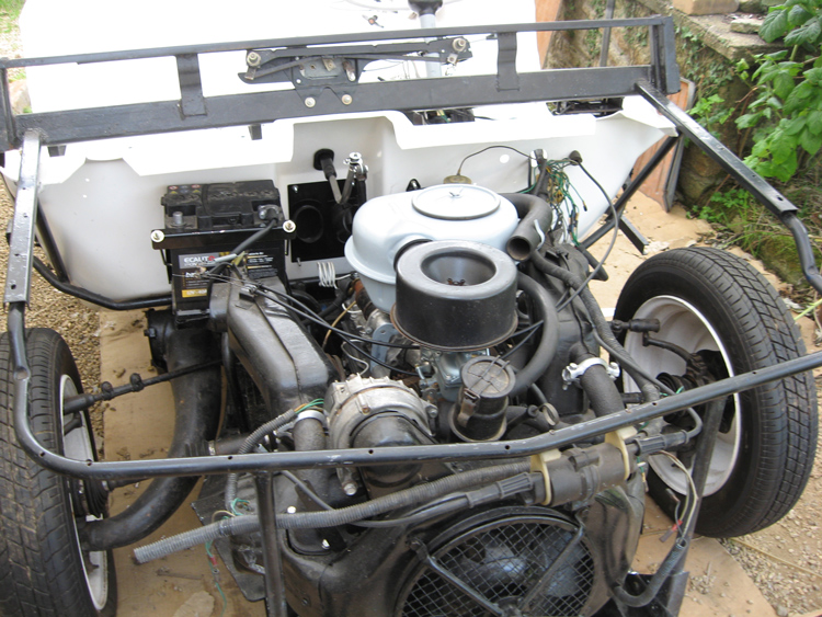

Quelques photos de l'avancement :
J'ai récupéré aujourd'hui les sangles qui sont en cuir blanc

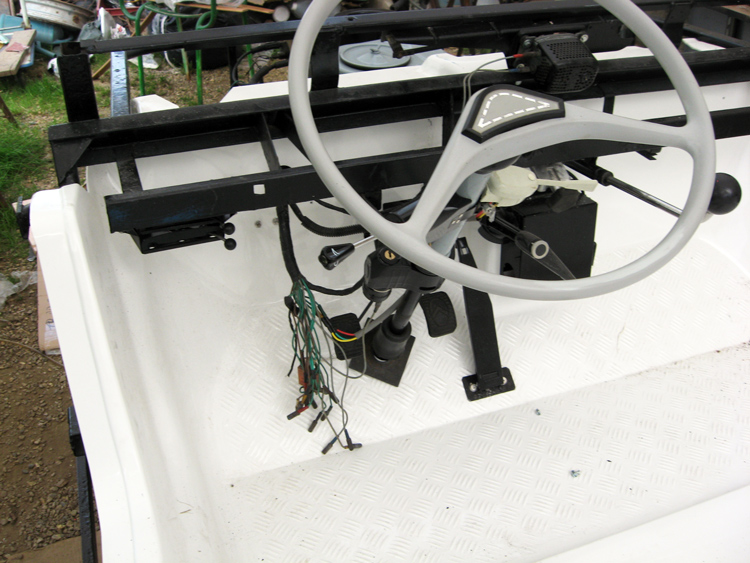

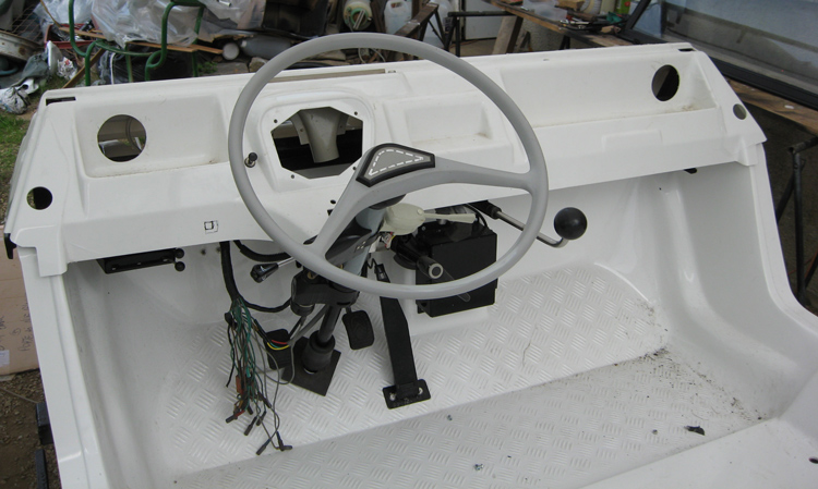

Superbes les sangles,je sais ce n'est pas fini mais les commodos sont inversés :wink:

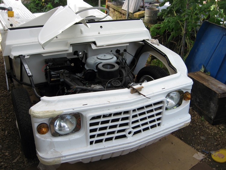

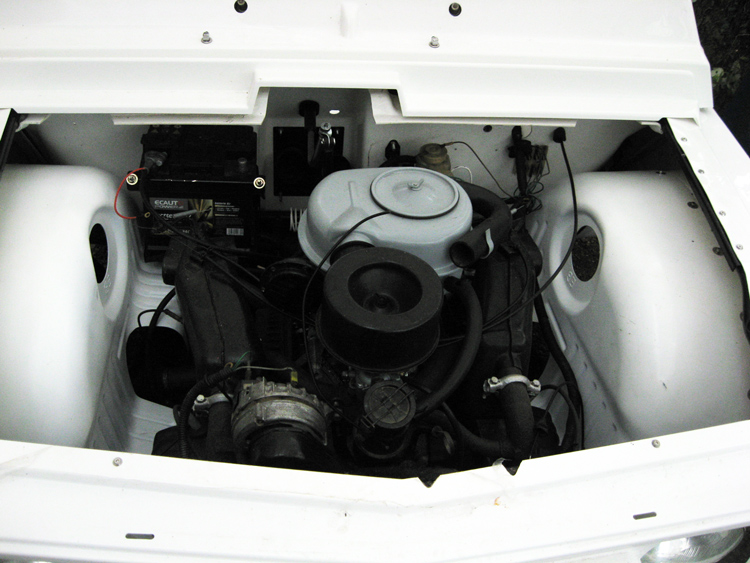

Je trouve ta protection du circuit électrique dans le capot moteur très propre.
Au moins tu n'auras pas de fils qui se balladent.
Re: La remise en état
Tu as raison pour les commodos,

Les boucles en cuir blanc vont être du plus bel effet. Pas comme les saloperies en plastoc que j'avais achetées et ... jamais montées.

Je fais de nouveau appel à vos lumières.
je ne sais pas où placer le boitier centrale clignotante, il y a sur le coté une patta avec un trou et un ergot, je n'ai pas trouvé sur la bassine le moindre ensemble de trous pour la fixer.

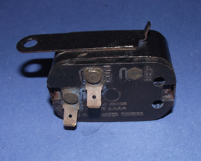

Une autre question : sur ma voiture il y devait y avoir monté une mise en service des feux de stationnement, j'ai le commutateur, faut-il le remonter ?
Pour expliquer l'erreur des commodos, je me suis référé à ma C5 où phares sont à gauche et clignotants à droite.
Merci d'avance pour vos réponses.
Message par Papycitron16 »
Bonjour ,
Il me semble que la centrale des clignotants ne se trouve pas sur la bassine mais sur la joue d' aile gauche . D' ailleurs tu dois avoir une arrivée de deux fils à l' endroit où elle se fixe .
Amicalement ,
PapyCit .
Sur la joue gauche je n'ai que la fixation de la manivelle, la fixation du câble alimentant les phares la bobine, l'allumeur et la jauge de pression d'huile et sur la droite la fixation du cric et l'emplacement pour la cale.
Dans le compartiment moteur je n'ai aucun fil en rab.
Je regarderai demain sur l'ancienne bassine s'il n'y a pas de trous cachés.
Bonsoir
remonte aussi le commutateur des feux de position, car quand il n'est pas incliné sur un coté, il fait continuité pour alimenter les veilleuses.
Sans ce commutateur ton circuit éclairage ne fonctionnera pas.

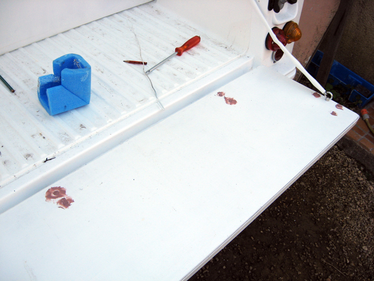

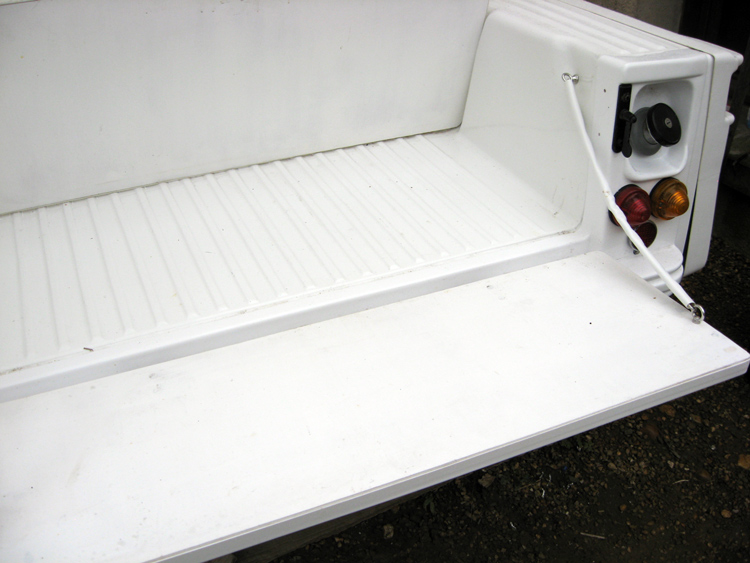

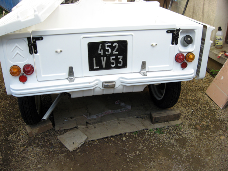

De nouvelles photos de l'avancement des travaux:
à suivre

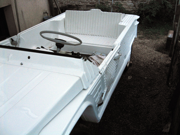

La suite
à suivre

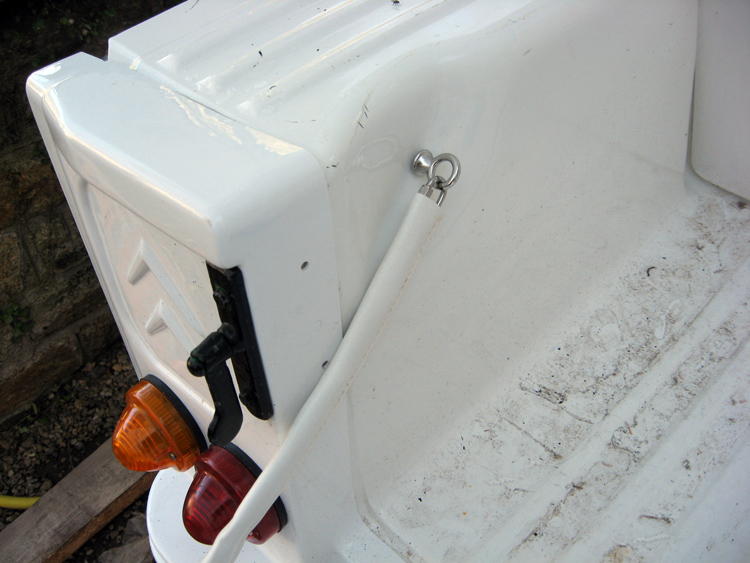

ça avance bien ,tu a une sortie d'échappement a l’arrière,tu risque de ressentir les gaz d'échappement quand tu va rouler
:wink:
Messages : 9132
+1 :wink:
Messages : 9132
Pour ta centrale cligno, la mienne est là :wink:
et le dossier de siège AR est du mauvais coté :D
je me rappel quand j'ai monté la blanche ! c'est dur au soleil pour les yeux :D
