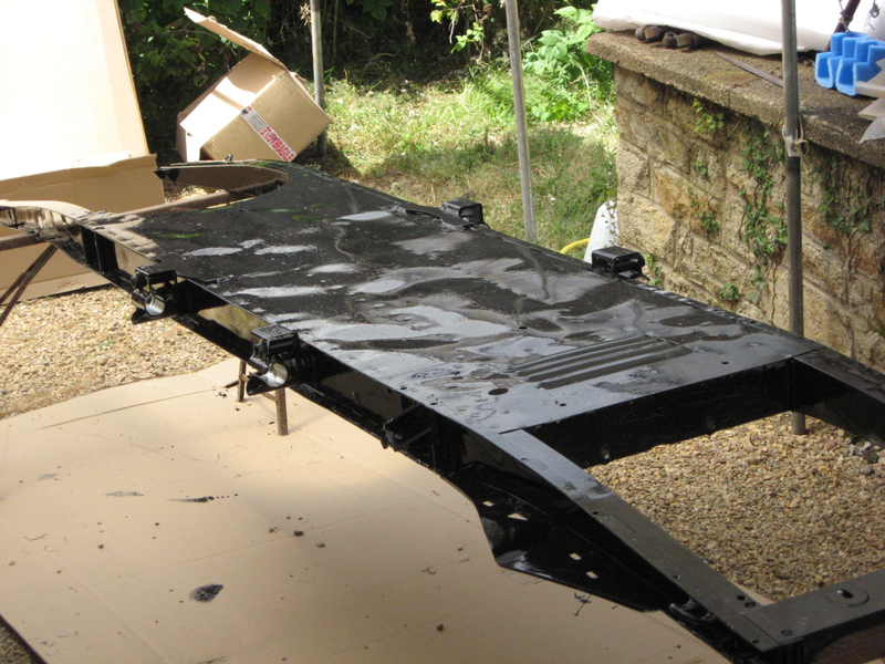

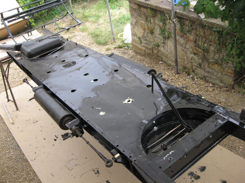

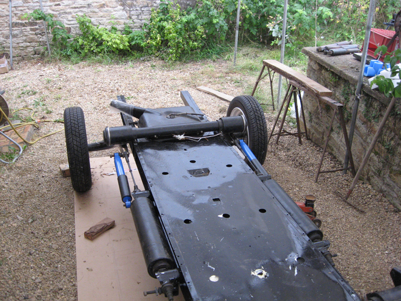

Quelques photos de la remise quasiment à neuf

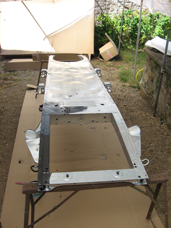

Pour commencer une plateforme neuve ayant découvert que l'ancienne avait été rebouché par endroit avec du syntofer
Peint en noir qui ne tient pas bien sur le galva, l'intérieur garni de mousse

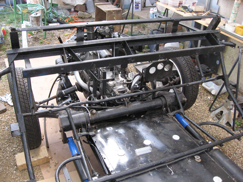

remontage des pots de suspension, des trains avant et arrière
la suite prochain post.
Remise en état 2
a suite

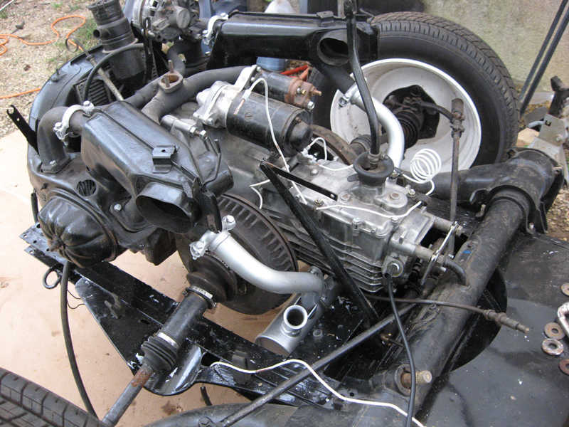

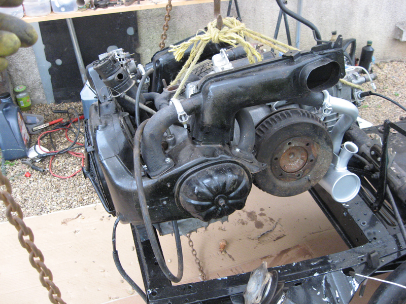

La mise en place du moteur

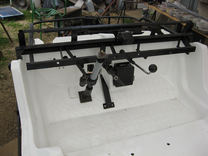

Mise en place de la tubulure avant, mais sans la colonne de direction ni le Neiman, car bien que ce soit préconisé dans la liste du montage, je n'ai pas trouvé comment faire pour mettre en place la bassin la colonne de direction à sa place.
La bassine en place la colonne de direction montée

Il existe des peintures spéciales pour peindre le galva (Julien, par exemple)

C'est la photo, ou j'ai un doute sur le sens des amortisseurs AV ?

Amortisseurs à l'envers :roll:

Beau travail ,mais amortisseurs arrière à l'envers :roll:

bonjour, un truc ? l'interieur du chassis garni de mousse ??
c'est quoi ? de la mousse expansive ? ben l'eau et l'humidité fera comment pour secher apres un lavage ou un passage a gaie ?
il fallait faire un traitement corps creux et c'est tout

N'étant pas spécialiste, j'ai disposé les amortisseurs comme étaient ceux d'avant, de même pour l'arrière.
Je vais continuer, au fur et à mesure, de poster des photos en comptant sur le forum pour me dire si j'ai fait une erreur.
La mousse polyuréthane n'absorbe pas l'humidité et est un isolant.

Pierre Rouanne a écrit :N'étant pas spécialiste, j'ai disposé les amortisseurs comme étaient ceux d'avant, de même pour l'arrière.
merci pour avoir fusionné les deux messages et m'avoir donné la méthode.

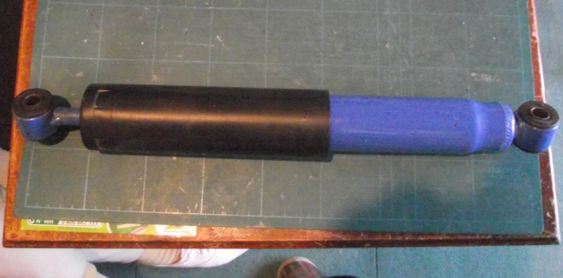

Regarde sur la notice de tes amortisseurs ...Il y a plusieurs modéles et certains se montent dans un sens ou l'autre !

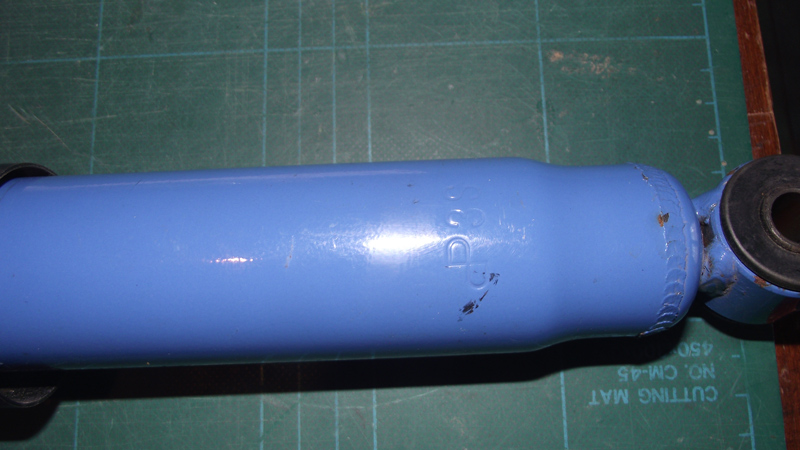

Les boites des amortisseurs sont parties à la déchetterie la semaine dernière, y-a-t'il un moyen de savoir ?

La marque n'est pas imprimée sur le tube? :?
Re: La remise en état
J'en ai démonté un et pris en photo
La marque 2p inversés avec le droit du P commun suivi de 3 S
Je l'ai ouvert au maximum je n'ai trouvé aucune indication, on le retrouve à cette adresse sans plus d'indicationss
