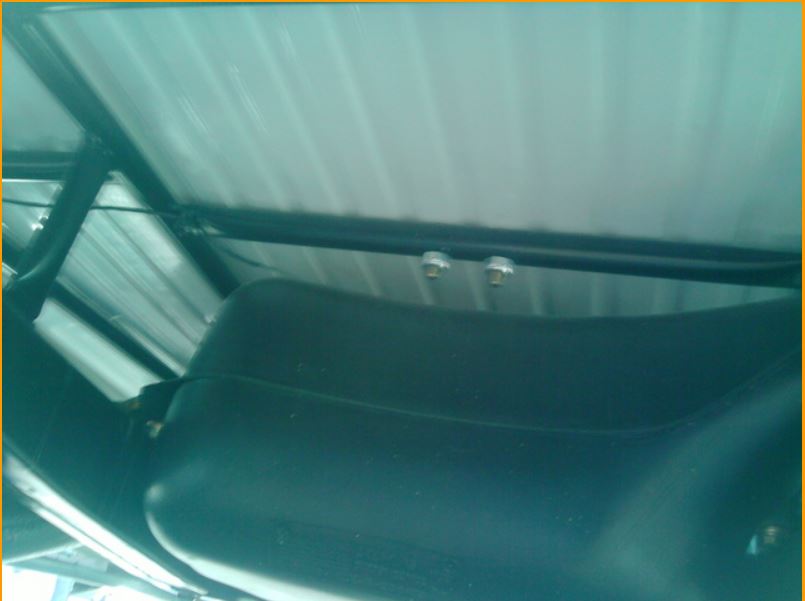

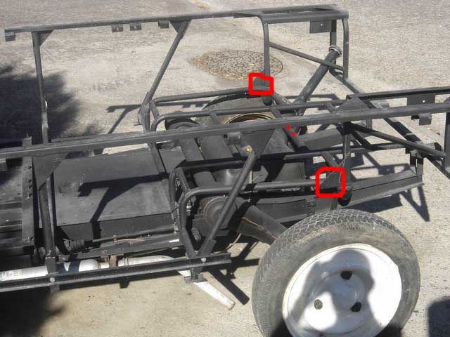

Une petite question technique :
Lors du passage au contrôle technique pour l'immatriculation, l'absence de ceintures à l'arrière ont fait que ma carte grise en fait une deux places... Je pourrai récupérer les places arrières après avoir installé ces foutues ceintures. En Allemagne la loi impose des ceintures arrières (minimum ventrales) à l'arrière pour tout véhicule mis en circulation après 1978. Pas de bol, la mienne est de 1981.
Ma mémé a une structure tubulaire totalement d'origine et du coup je ne discerne pas vraiment où fixer ces ceintures...
J'ai lu des dizaines de posts dans ce forum mais beaucoup de solutions sont trop artisanales pour le TÜV Allemand.
Quelqu'un aurait des précisions où je pourrai faire souder des renforts et les boulons respectifs? Y a t'il un moyen de faire tout cela sans démonter la bassine?
Merci beaucoup pour votre aide!

Re: Une Méhari de plus en Allemagne (Munich plus précisément
Je ne sais pas si la solution que j'ai employée fait partie du lot des artisanales,
mais, la voilà! Le contrôleur n'a pas tiqué, et je vais attendre encore un peu
pour tester dans des conditions réelles. :lol:
Pour les ancrages centraux:
Pour les ancrages latéraux:
