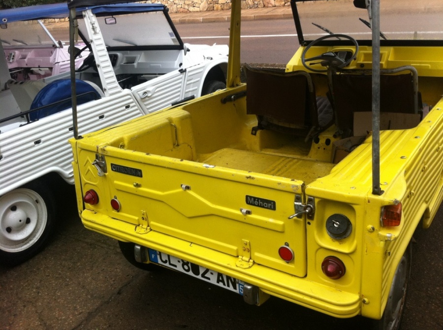

Une petite question pour les anciens :
Lors du contrôle technique il y avait une autre méhari. Jaune... à l'origine.
Dans un état pitoyable !!! (non il ne veux pas la vendre, j'ai demandé... )
La bassine entre les deux sièges est différente des versions que je connais. Elle remonte par rapport
au fond d'au moins 20cm. Une 4X4 ?
Je n'y ai pas pensé sur le moment...
Messages : 9124
Re: Une Méhari de plus !
A l'origine la bassine avec la boursouflure est une bassine 2 places, donc pas de banquette arrière (sauf si Kit 4 places posé)
Messages : 6961
il y a le 69 avec un bossage entre les sieges ! meme les 4 places ! et aussi les 70
Oui, probablement une 69 qui a perdu ses attributs d' origine si tu n' as rien remarqué d' autre.

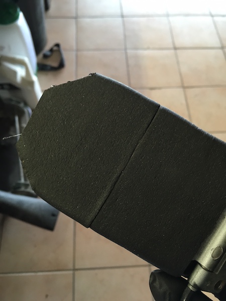

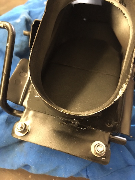

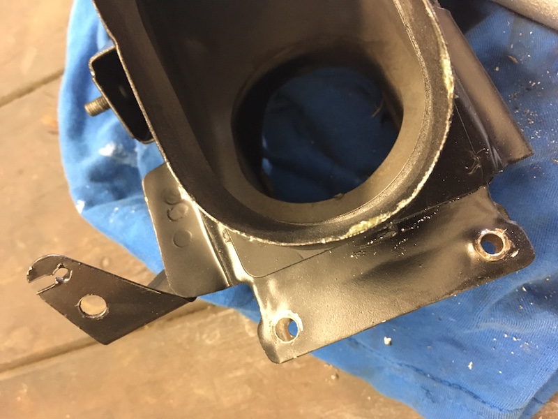

donc les échappements...
Démontage des complet échangeurs. Complet !
J'en ai profité pour revoir le problème des mousses.

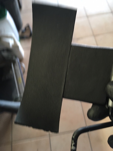

il faut faire sauter les rivets
puis sortir le volet et le recouvrir de mousse.
J'utilise de l'isolant climatisation en bande de 5cm de large et 3mm d'épaisseur.
En deux bandes qui font le tour c'est parfait.
Deux vis de 4 avec des écrous-frein et le tour est joué !

avait elle une bassine 4 places... le trou derrière les sièges avant.
une méhari jaune se promène en corse...
