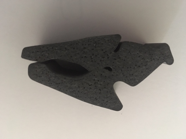

Ca par exemple :
Merci . 8)
wil
Messages : 431
Enregistré le : mer. 21 janv. 2009 22:41
Re: Une Méhari de plus !
Message par wil »
Bonjour,se fixe sur le chassis à l'avant pour maintenir les passages de roue!.3 de chaque coté
mpil
Messages : 327
Localisation : Corse
Message par mpil »
wil a écrit :Bonjour,se fixe sur le chassis à l'avant pour maintenir les passages de roue!.3 de chaque coté
merci beaucoup ! :D
Messages : 9131
Tu n'as pas à te tronper, ils se placent dans des trous rectangulaires sur la plateforme :wink:

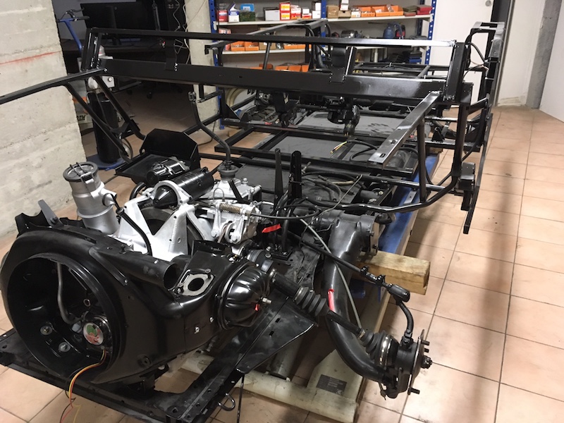

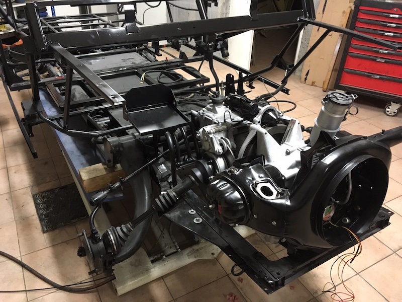

Après-midi relâche.
C'est à dire rien de "lourd", que des bricoles à droite et à gauche pour peaufiner les détails...
et à la demande générale :wink: des photos de l'avancement des travaux ci-dessous.
demain il fera jour et je m'occuperai du collecteur admission/échappement ainsi
que carbu et alternateur.
En attente de la jauge qui m'a lâchement laissé tomber lors d'un vérification avant remontage...
Dés réception, remontage jauge et essai de la bassine.
Les pneus normalement en début de semaine prochaine.
