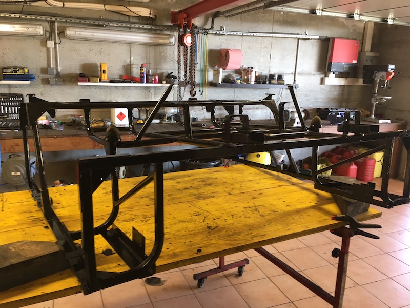

Sinon, pour en revenir à nos moutons... pardon, Méharis...
après une semaine de dur labeur (nettoyage, sablage, finitions, après phosphatant et peinture bi-composant époxy ) le chassis tubulaire arrière est fini ! :shock:

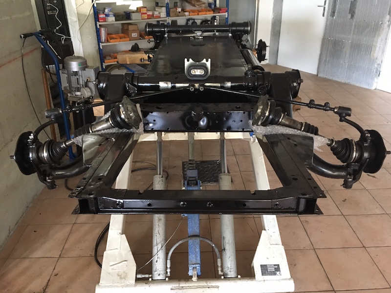

Bonjour !

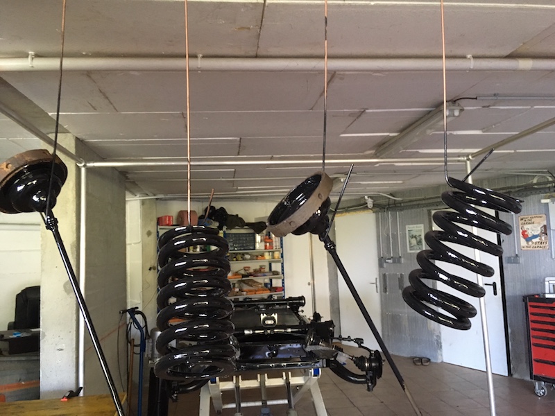

le Train avant est terminé et je vais commencer à remonter les pots de suspension dès que j'ai fini de les nettoyer et peindre.
un seul de prêt pour l'instant.
Après je vais régler la hauteur de caisse et j'ai une petite question à ce niveau là : je peux régler comme ça ou il vaut mieux charger du poids sur le chassis pour simuler le moteur et le reste ?
Ca change beaucoup :?:
Merci.

C'est prêt pour le remontage le temps que ça sèche...
Messages : 9119
Re: Une Méhari de plus !
Pour régler les hauteurs de caisse, il faut que toute la voiture soit montée? Carosserie , moteur, enfin tout :wink:
Et seulement à ce moment tu feras ton réglage .
Messages : 1950
Et la méthode qui consiste à visser les tirants jusqu'à ce qu'il n'y ait plus de jeu avec la coupelle ne suffit pas? Ou au moins pour un préréglage?
Messages : 9119
Il y a un TOPIC là dessus pour les hauteurs, utilisation de "RECHERCHER"
PROTOS 43
Messages : 762
Message par PROTOS 43 »
Sergiodu78 a écrit :Pour régler les hauteurs de caisse, il faut que toute la voiture soit montée? Carosserie , moteur, enfin tout :wink:
Sauf les 4 amortisseurs , ce qui facilite le reglage des tirants , :idea:
mpil
Messages : 324
Localisation : Corse
Message par mpil »
Je vais faire un pré-réglage + 2/3 cm et le reste à la fin. :wink:
