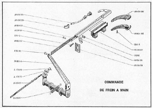

Voilà le principe, sauf que tu devrais avoir 2 câble à fixer, un par tambour.

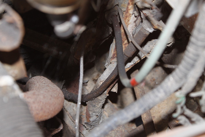

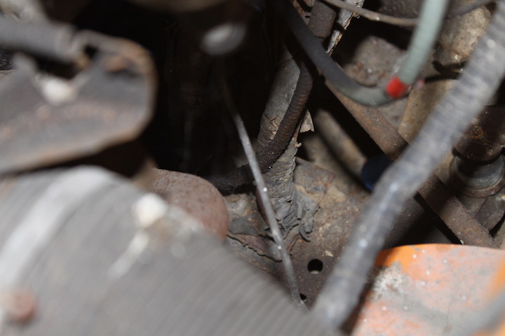

Moi, j'ai une version avec tambours mais circuit Lockheed dédoublé.
Impossible à photographier mais voila, ce que j'ai pu faire:

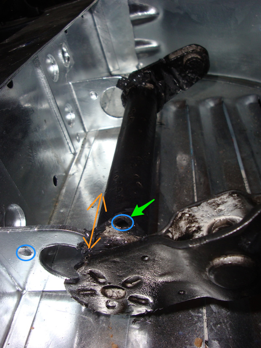

Le levier n'est pas soudé mais tient par des colliers qui sont fixés avec des rivets. Les deux colliers coulissent pour permettre au support d'entrer dans les encoches du châssis. J'avais fait une photo, je cherche...

Voilà j'ai finalement trouvé une photo.
Le principe est simple quand on le connait :wink:
La pièce indiquée par la flêche verte coulisse sur l'axe dans le sens de la double flêche orange. De même pour sa consoeur à l'autre bout de l'axe plus en arrière sur la photo.
Tu fais coulisser ces pièces vers le centre de l'axe et tu fais glisser l'axe dans les crochets du chassis. L'axe va rentrer car tu n'as plus l'épaisseur des bagues :)
Une fois l'axe dans les crochets, tu fais coulisser les bagues en position initiale comme sur la photo vers les crochets, fais correspondre les trous en bleu et mets un rivet. C'est mieux si tu mets de la graisse.
