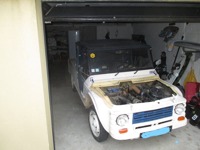

voici la mémère que j'ai restauré...ceci est un essai image....
Petite question...est on obligé de barrer la plaque minéralogique sur le forum???
Sait po faire... :cry: bien entendu c'etait .....avant
Jean Paul :D

Ce n'est pas une question d'obligation mais d'usage par précaution (pour éviter une réutilisation malveillante), un petit coup de barbouille sur l'image vite fait avec paint.

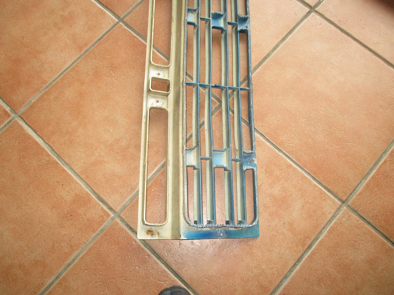

Question sur la calandre de l'azur, la vraie... vu qu'il n'y a aucune refabrication conforme :(, est ce qu'elle était fabriquée en 2 parties assemblées par collage?

La calandre que j'ai demontée..et que je suppose d'origine était "pleine".... celle de "rechange" (Cassis) est faite en "deux parties" beaucoup moins solide...

L'ancienne calandre est bien en un seul morceau...
Je voulais parler de l'épaisseur des "barres" de plastique... Sur l'ancienne 3 mm d'epaisseur..et sur la nouvelle peut être 3 dixièmes de mm c'est creux entre deux...
Alors le moindre choc...gling !!!!

Les face avant nouveau modeles (>77) sont en deux parties
1/La face avant
2/la calandre
La calandre est toujours en un seul morceau !!!
Sur la première photo tu as bien une calandre Azur d'origine ... La partie basse de la calandre est blanche, après rénovation ta calandre n'est plus conforme ...entièrement bleue
Autre chose qui me rassure la couleur de la partie non repeinte sous le capot ...Oui le blanc Azur prend cette teinte creme avec l'age et non pas blanc neige (pharmacie dixit la corse 8) )
Messages : 1946
Re: mehari azur 1986
Et alors en fait cette calandre d'origine... elle est tout en plastique blanc et peinte en bleu sur la partie supérieure en fait?

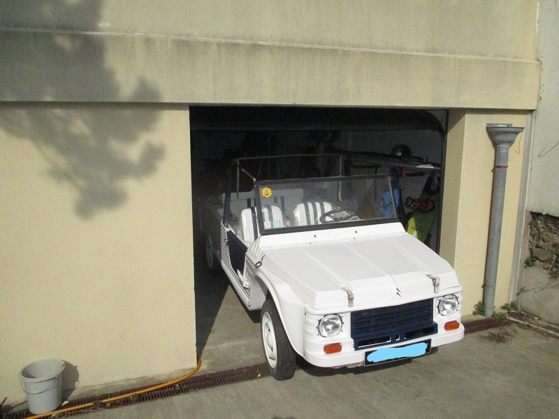

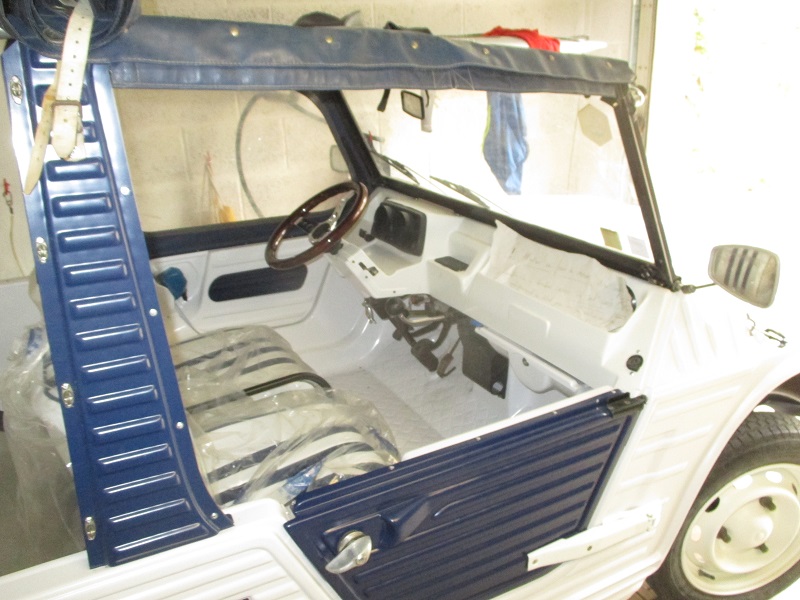

La meme est" terminee "...je n'ai plus que les bandes bleues a poser.....
Pour ce qui est de l'epaisseur de la calandre je vais essayer de faire un petit dessin....

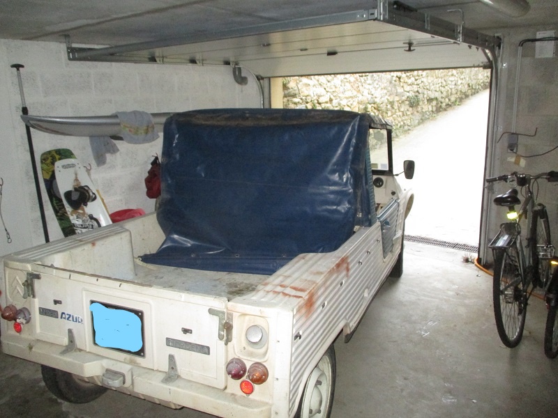

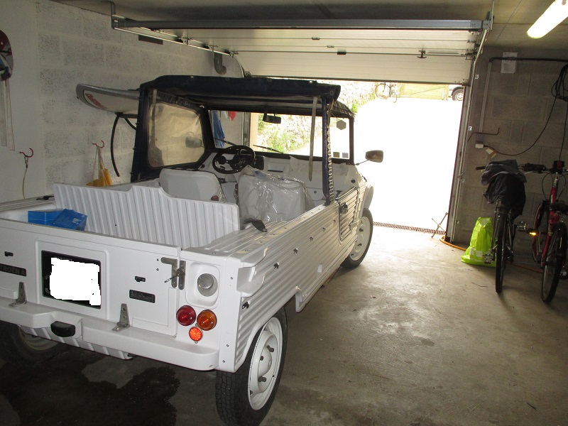

Tu as mis des flanc ancien modèle sur une vrai azur (aileron arrière) un choix volontaire ou non ?

Je me demande si il est possible d'avoir des panneaux neufs sans ailerons... :?
Messages : 1946
Oui depuis très longtemps au moins chez mcc... et une azur ne doit pas avoir de ces ailerons puisqu'ils avaient disparu depuis... longtemps ^^
Autre subtilité de l'azur? Des rivets pop noirs ! Apparemment vu les éclatés...
