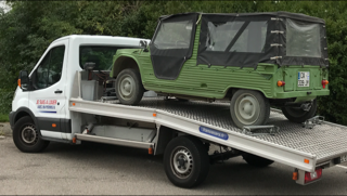

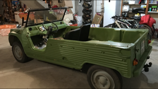

j'aurai du commencer par ici et me présenter :
J'en avais envie depuis quelque temps : j'ai acheté une méhari ; je sui allé la chercher dans le Calvados; acheté à un passionné de 2CV. Elle avait bien voyagé ; elle venait des Hautes Pyrénées et peut-être d'encore plus loin avant ?
transportée sur un plateau : .
Elle est de 1974 donc ancien modèle, même si elle a(vait) une calandre plus récente.
J'ai vite envisagé de changer la carrosserie : craquée, fendue, peinte et repeinte : apparemment beige à l'origine, passée en orange et enfin verte.
et l'aventure commence ! (je n'ai jamais rénové de voiture)
à suivre...

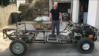

Les parties métalliques semblent correctes, à part ce décalage..
Tous nos vœux t'accompagnent pour cette restauration. :wink:

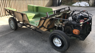

appel au secours !
les barres de renfort latérales doivent elles être parallèles ?
les miennes partent largement à l'extérieur vers l'avant, si bien que les flancs neufs sont pratiquement impossibles à positionner. Quelqu'un aurait-il des côtes à suivre ?
merci
Messages : 5635
Re: Méhari sur la Côte d'Opale (62)
En principe, oui....
As-tu démonté la structure arrière ?

Méhari a écrit :En principe, oui....
bonjour,
non je l'ai remise en état partiel. Elle avait déjà été réparée, et apparemment des rajouts sur la tubulure arrière dépassent sur le côté, ce qui fait partir les renforts vers l'extérieur à l'avant.
J'essaye de rectifier...
