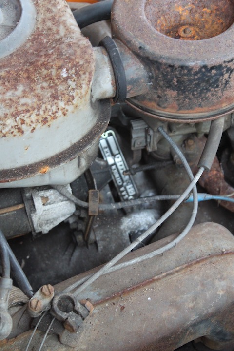

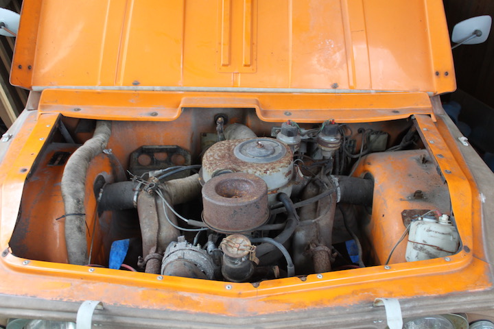

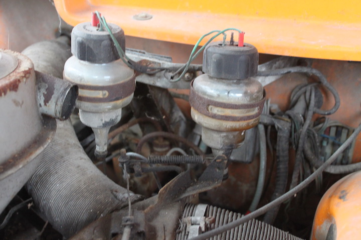

Pjotr,
J'ai mis qqs photos de reference du moteur de notre Mémé. C'est un exemplaire de 1976. N° 6*** de 9500 (environs) construit cette année.
Le tube à gauche du premier image est non original. Le cric est encore dans le coffre. Je ne touche rien avant la régistration est résolu.
Heureux propriétère d'AYCA 0******3.
Ou ce qu'il en reste...

Merci, mais je dois conclure que je n'ai pas de plaque moteur.
