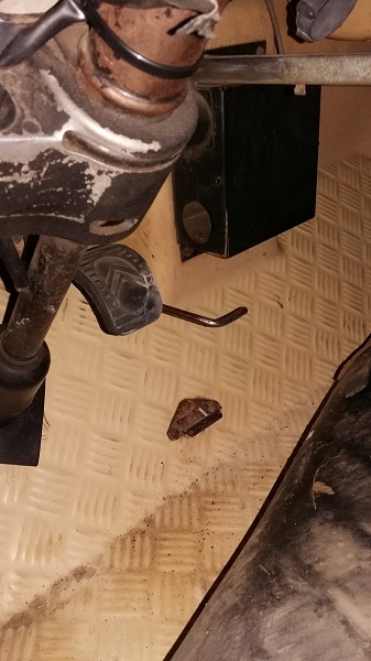

Aurais tu sur le fond de la bassine les vestiges du pivot de la grande pédale? Des trous par exemple... peut être rebouchés. Aurais tu L'ex fente de passage de la tringle dans le tablier de la bassine?
Comme le montage d'une BV à disques, le montage d'un double corps voir d'un moteur complet avec double corps sur des types A où il ne devait pas y en avoir d'origine est chose fréquente.
(Quelle est ta plaque moteur?)
Certains gardaient la grande pedale et mettaient un levier inverseur avant le carbu. (Puisque le levier de papillon du simple corps est poussée alors que la commande du double corps est tirée)

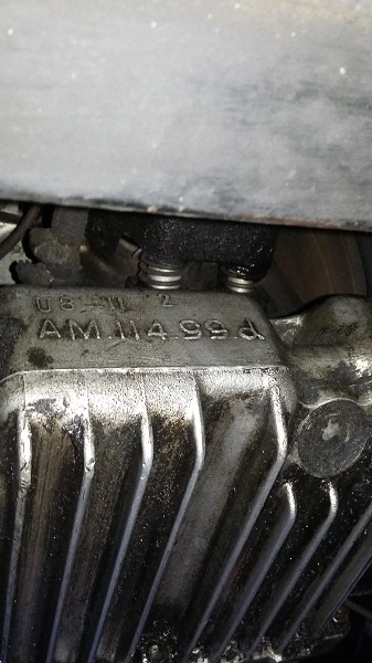

Voici les photos.
Tu penses qu'il ne s'agit pas du moteur mehari d'origine?

On voit bien le support inférieur d'une pédale plate...
C'est le millésime "charnière": ancien compteur avec nouvelle face avant, mais alors le pédalier est suspendu et le carbu est double corps... :roll: et sur ta bassine, on voit bien le support inférieur d'une pédale plate... Je rejoins Olivier et Magicmehari: soit le moteur n'est pas d'origine, soit c'est la bassine.... :wink:

La plaque moteur est de mémoire visible sur le dessus pas loin du nez du démarreur.
-AK2 c'est le premier moteur avec le simple corps (mais rien n'empêche qu'un double corps y soit monté avec sa pipe, d'ailleurs le moteur successeur n'est pas grand chose de plus !)
-A06/635 c'est le second moteur avec le double corps qui apparaît donc pour le millesime 79 donc en juillet 78.
(Les 2 sont des 602cm3 à allumage par rupteur)
