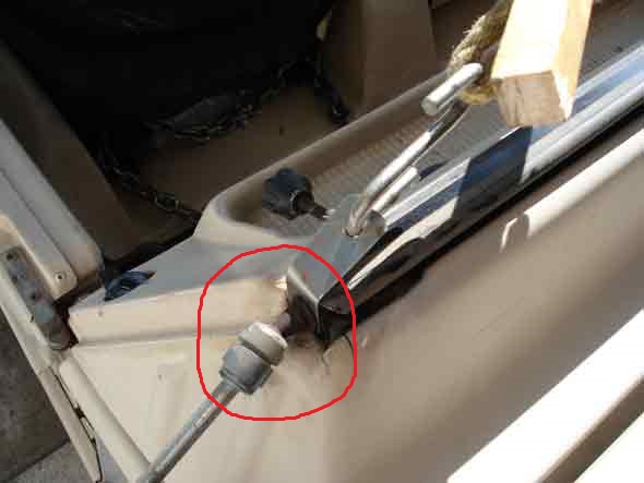

Bonjour à tous, est ce quelqu'un à une astuce pour e,lever les supports rétroviseurs du pare brise car chez moi impossible de les faire venir.

Dégrippant et patience. :wink:

Ce soir WD40 toute la nuit :lol: :lol:

Et si ça ne suffit pas, tu recommences demain, après-demain .... :lol:
Le cadre de ton pare-brise est en alu, le filetage est fragile :wink: .
Messages : 1953
Re: Restauration de notre Méhari dans le 19
Bon courage et patience ! ça ce fini souvent mal dans ce secteur (je pense à la célèbre fixation à l'armature avant du support de PB... qui se soude littéralement)

J'ai viré le mien hier
Surtout ne force pas dans le sens du desserage ………
Tu choques très legerement dans le sens du serrage ……… et après tu desseres et régulierement tu redonne un coup de clef dans le sens du serrage
