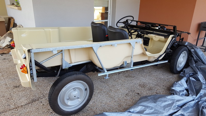

J'arrive maintenant au souci. J'ai monté la face arrière. À droite, l'ajustement avec le flanc n'est pas trop mauvais. À gauche par contre, c'est un carnage. Le coin supérieur droit qui doit s'ajuster sur la bassine fait un bourrelet et décale la partie supérieure qui vient en contact avec le flanc gauche. Je pensais pouvoir corriger avec la relative élasticité de l'abs mais ça ne l'a pas fait. Je sais bien que l'ajustement d'une carrosserie de méhari n'est jamais parfait mais là, clairement, le résultat ne me convient pas.
Je précise que j'ai repris les trous du treillis d'origine pour l'arrière et les flancs.
Je pensais bien que ce serait galère, mais là je suis limite en dépression.
Quelqu'un peut-il me donner un avis sur mon problème?
Merci d'avance!

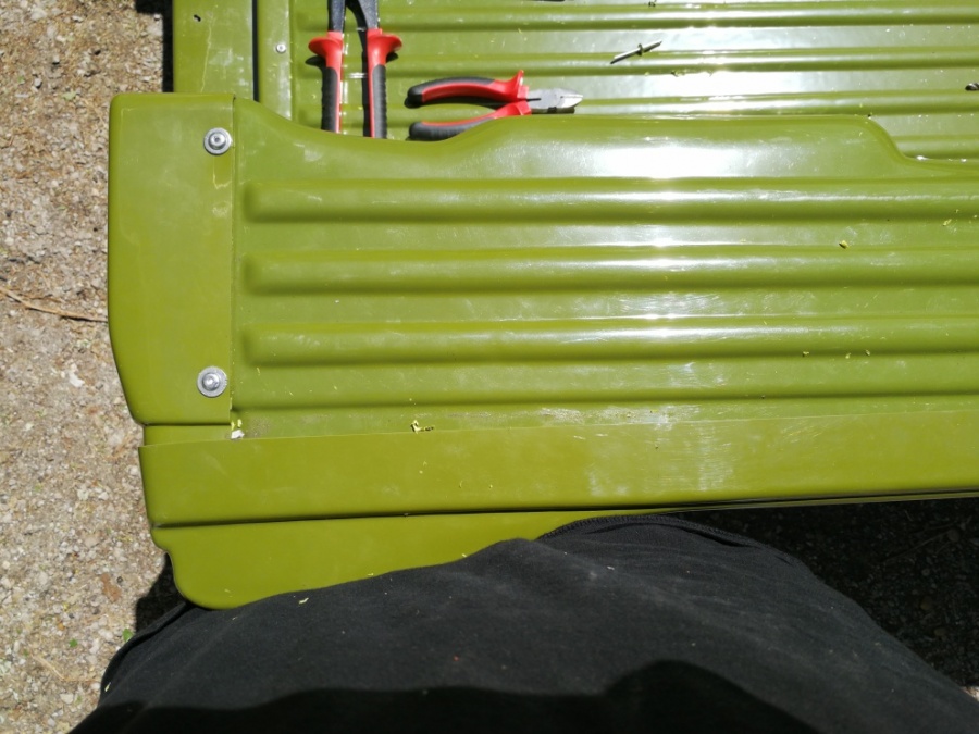

Concernant la partie gauche:
J'ai retouché un peu l'arrière gauche et j'ai pu gagner quelques millimètres mais ce n'est toujours pas fameux...

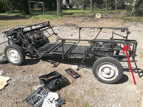

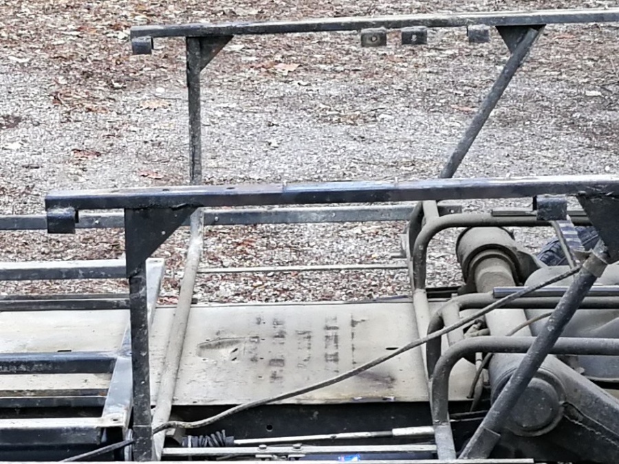

J'ai l'impression que la patte du châssis tubulaire me gêne plus qu'autre chose (cf flêche):
C'est riveté mais devant ça force au niveau de la patte de fixation devant le support de pare brise. J'ai du limer le haut de l'aile et il y a une certaine tension sur la partie qui est censée être rivetée sur cette patte.

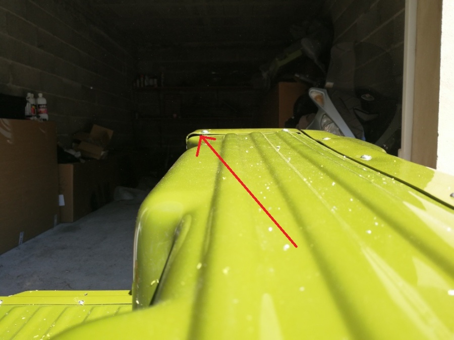

Concernant la partie droite:
Ça va un peu mieux pour la partie arrière qui s'est ajustée pas trop mal.
Le flanc par contre... Je suis encore bloqué par cette patte sur le châssis tubulaire. Je ne peux pas ajuster le flanc car la patte me gêne d'un bon centimètre et la carrosserie fait pression dessus. Du coup, ça fait un peu effet boule de neige plus on remonte vers l'avant de la mémé.
Au niveau de l'emplacement de la porte droite, je suis obligé de tirer sur la bassine pour que ça s'ajuste avec le flanc. A la longue, je ne pense pas que ce soit très bon.
Par contre, devant je n'ai pas eu besoin de limer l'aile comme sur le flanc gauche. Ça s'ajuste parfaitement.
J'ai fait un montage à blanc de la façade avant et ça passe de manière correct au niveau ajustement.
Pour résumer les points de tension:
Arrière droit, portière droite, avant gauche...
Ayant parcouru un peu le forum avant, je suis au courant que les carrosseries ne sont jamais parfaitement ajustées mais au vu des différents points de tensions que j'ai sur la mienne, pensez-vous que c'est normal?
Comment rattraper le coup (notamment au niveau de la patte sur la partie droite du châssis tubulaire, sachant que je ne peux clairement pas installer le flanc dans cette configuration)?
J'espère que j'ai été clair (...), je vous remercie par avance pour vos contributions et je tente de me rassurer en me disant que je suis totalement novice et que j'ai pas trop mal avancé... :cry:
Messages : 16607
Re: Une méhari dans le 34

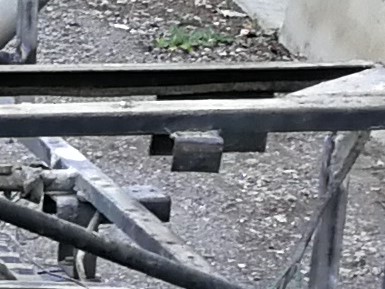

Cette patte ne doit pas dépasser du tubulaire. :?
Aurais-tu une autre photo en gros plan? :wink:
Messages : 6960
le U de gabarit depasse d'un centimetre

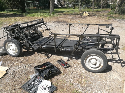

Voici une photo de l'arrière:
et des deux à l'avant:
Si c'est juste une histoire de U mal dimensionnés ça va le faire. Le flanc gauche est posé et il est bien ajusté. Par contre le droit, il faut vraiment que je le corrige. J'enlève un bon centimètre alors (genre découpe et re-soudure)?
Par simple curiosité, comment ça se fait?
Merki beaucoup en tout cas.
Messages : 16607
C'est bizarre ce U qui dépasse comme ça. As-tu mesuré ton tubulaire dans tous les sens,
longueurs, largeurs, diagonales? Est-il bien symétrique? :?
Sur la photo de vrossi19 on voit bien ce U mais aussi proéminent.
