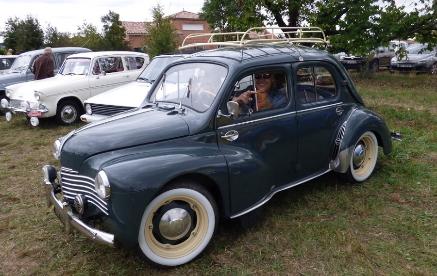

J'en profite pour glisser une tite photo de ma 4 pattes, ma première réalisation de resto ...
Ce n'est pas trop le sujet de ce forum, mais c'est quand même de la bonne vielle mécanique...

Pour ta 4pattes il y a une rubrique : vos autres voitures
