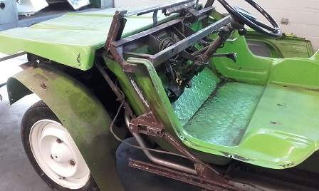

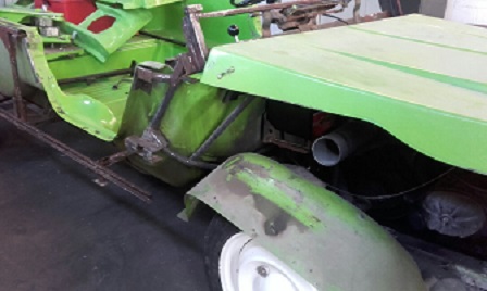

philfff a écrit :Suite des photos: Mémé se déshabille et c'est là qu'on voit qu'elle n'est pas toute jeune...
[attachment=3]IMG_0103c.JPG[/attachment]
Le plancher déjà rafistolé craque...
[attachment=2]IMG_0104c.JPG[/attachment]
Pour rafistoler ton plancher il faut utiliser de la résine epoxy pas de résine polyester ça ne tient pas sur l'ABS dis le à ton carrossier :wink:
Oui ce sera fait Jéjé, mais tu sais c'est un pro, il m'a montré ce que l'on peut faire maintenant c'est fou, tout matériau plastique est maintenant réparable. De plus je vais mettre au dessus du plancher une plaque alu larmée, ça fera super. J'ai trouvé le modéle là:

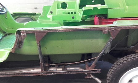

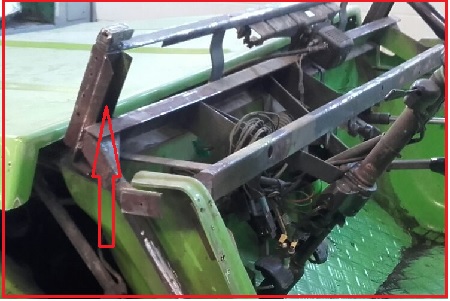

Voici quelques photos de l’avancement : le cadre se trouvant sain sous sa couche de rouille : décapage. Puis on passera du frameto partout.
On a eu des soucis pour retirer le cadre du pare-brise, impossible à sortir de leur guide de chaque coté de la voirure et après maintes passages de dégrippant, on a dû couper.
D’où rachat d’un cadre pare brise neuf et bricolage pour virer ce qu’il reste dans les guides : on va remplacer le fer carré des guides.
