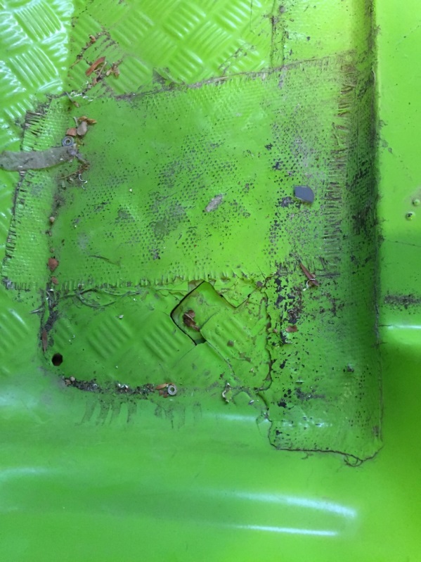

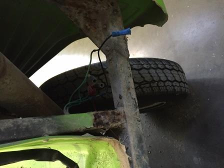

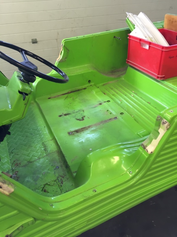

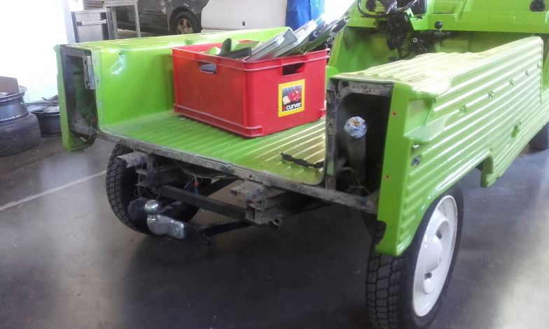

Suite des photos: Mémé se déshabille et c'est là qu'on voit qu'elle n'est pas toute jeune...

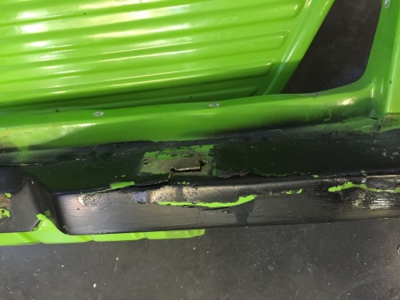

Le plancher déjà rafistolé craque...

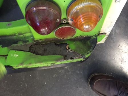

Derrière, c'est pas beau non plus
la jupe a été bidouillée: un pansement dessus, de la mousse polyurethane dessous... il faut la changer

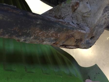

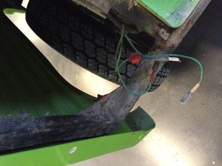

Suite...
le cadre est bien abimé: faut gratter pour voir jusqu'ou c'est rongé...

Aie :( ses dessous ne sont pas chic :wink: mais avec du Méthyléthylcétone ( C4H8O ) plus communément appelé MEK on fait des miracles sur l'ABS 8)

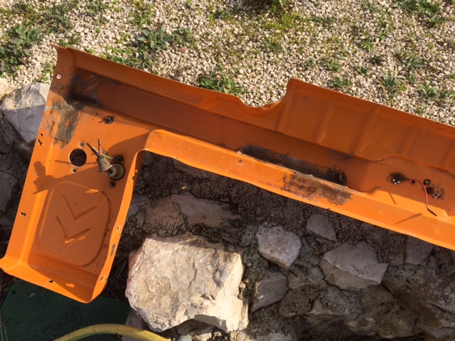

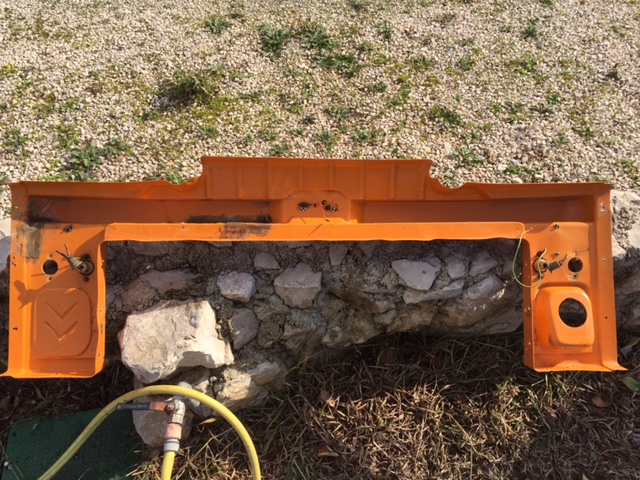

J'ai acheté par l'intermédiaire du Bon Coin une jupe d'occas.
Aprés m'être renseigné auprés du vendeur de son état : impeccable pas une fissure m'assure t-il... naïf que je suis !
Bref pour faire court, je me suis tapé deux heures de voiture pour arriver devant une jupe dans un état trés moyen, 4 fissures, des trous et déjà reprisée deux fois.
Bon. Il me la laisse à 30 Euros; J'ai pris car je me suis dit que, roulé pour roulé autant rentrer avec quelque chose: on verra si on peut réparer.
Je vous dirais ça...
à +
Philfff
Messages : 2572
Re: La Mémé de Philfff
C'est maintenant que le MEC va te servir, et tu auras une belle jupe.
Message par philfff »
marzoril.be a écrit :
philfff a écrit :Humm dis donc tu es chimiste toi !
La culture, c'est comme la confiture :mrgreen: plus simplement Google est mon ami :roll:
Ah ! c'est que moi je le suis. chimiste :)
Amédée 95/21 a écrit :C'est maintenant que le MEC va te servir, et tu auras une belle jupe.
Oui tu as raison ça va le faire :D

philfff a écrit :Suite des photos: Mémé se déshabille et c'est là qu'on voit qu'elle n'est pas toute jeune...
[attachment=3]IMG_0103c.JPG[/attachment]
[attachment=2]IMG_0104c.JPG[/attachment]
Pour rafistoler ton plancher il faut utiliser de la résine epoxy pas de résine polyester ça ne tient pas sur l'ABS dis le à ton carrossier :wink:
