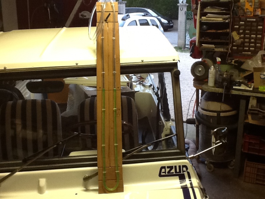

Plus sérieusement, vérifie la qualité de ton reniflard qui influence énormément les fuites d'huile.
(explications du dépressiomètre [url=http://www.pp-2cv.be/FR/News/info%20technique%20reniflard%20.htm]ICI[/url])
Un bout de tuyau, une vielle planche et un peu d'eau (colorée si tu veux, c'est plus lisible :wink: ) et tu devrais avoir une idée de la situation.

Je viens un peu polluer ce post au sujet des reniflards
J'ai un souci avec un reniflard "haute performance" en le testant avec le depressiometre de chez B...
Nos amis hollandais tout le liquide mît dans la tubulure à ete aspiré par le puit de jauge
après appel chez mon fournisseur celui ci m'a annoncé que cet appareil était trop petit pour la dépression fournie par mon reniflard qu'il était efficace juste pour un reniflard classique
En gros ma Mehari suce et avale tout .... :D :D :D
je vais donc en fabriquer "classique " plus grand un pour contrôler ses dires
À suivre

Ben oui hupsss :roll: :roll:
J'ai prévu une vidange même si le volume (d'EAU + Lave glace bleu)
pff vous pensez qu'au jaune
est peu important va falloir le retirer de ce moteur
Sudiste soit t'il :mrgreen: :mrgreen: :mrgreen:
Messages : 2006
Re: La Mémé de Philfff
Voilà c'est fait et j'ai testé mon reniflard et ça marche
Comme quoi le jaune ça fait des miracles :mrgreen: :mrgreen: :mrgreen:

jéjé13 a écrit :Voilà c'est fait et j'ai testé mon reniflard et ça marche
Super ton truc ! Bon, faut pas gâcher le jaune pour ça: une Stella Artois suffit :lol: et donc quelle dépression as-tu ? 5 cm ? + ?
