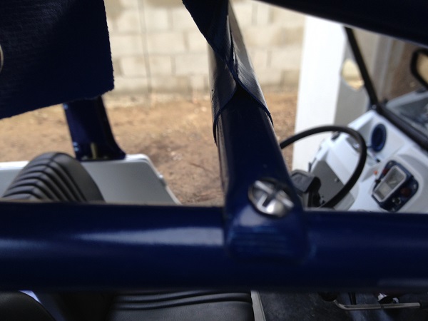

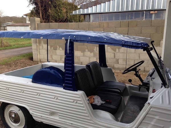

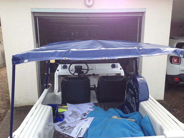

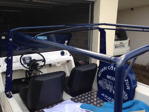

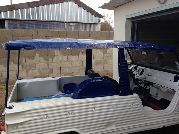

ça y est structure monté

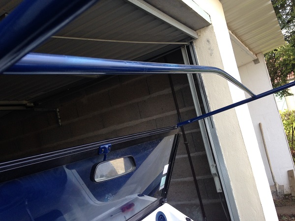

j'ai ajouté un tube inox un poil cintré pour bien tendre la bache vu c'est une bache azur
tout redémonté pour peindre en bleu 8)
je mettrai des photos une fois fini (il me reste les contre sanglons a riveter

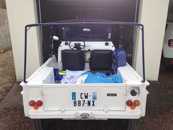

Voila voila un bout de plus.
Essai sur route RAS ça bouge pas et pas de bruits de voilier :lol:
Par contre avez vous une solution pour la pédale de frein ?
je m,explique : quand je freine je suis obligé d'incliner mon pied sous peine d’accélérer en même temps ! :shock:
En plus mes freins sont assez mou du genou alors faut anticiper sévère :( :( :(
J'ai inversé le support inférieur en caoutchouc de la pédale pour compenser l'usure mais c'est pas encore ça.
