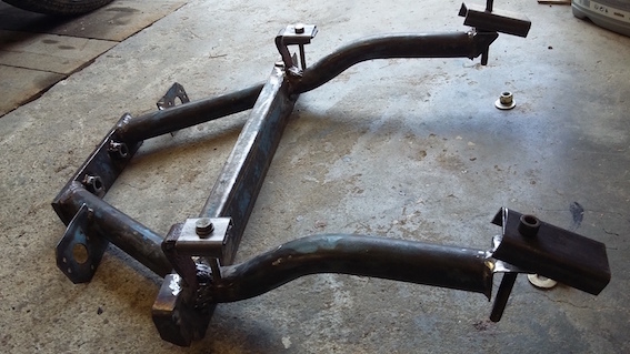

motif d un attelage d ami8
PROTOS 43
Messages : 762
Re: mehari acadiane
Message par PROTOS 43 »
Bonjour , apparemment tu veux tracter du "lourd" :o

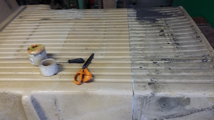

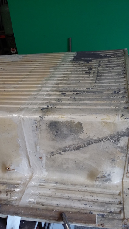

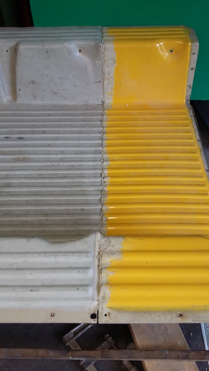

a part ca :debut de la greffe:
Messages : 3732
Re: mehari acadiane
tu as intérêt de renforcer la soudure par en dessous avec un grillage fin,car avec le temps çà va fissurer.

et que voit tu sur la photo entre ciseaux et pot de mek ? :wink:
Messages : 3732
Re: mehari acadiane
Pas vu :mrgreen:
Je croyais que c'était un rouleau de scotch :arrow:

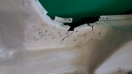

des supers réparations au mastique polyester qui forcement ne tiennent pas longtemps sur abs.donc: ponçage ,découpe ,greffe au mec
