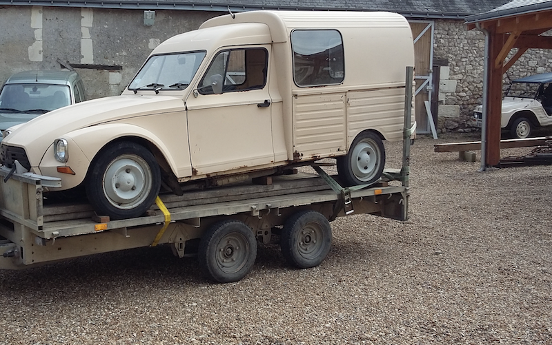

beaucoup en ont parlé, très peu l on fait ,donc c est parti:
objectif :
chassis acadiane,moteur visa 652,4pl ralongée de 44cm,vitesses au plancher ,barre anti-roulis ami8,une sortie de pot de chaque cotes,
la donneuse:

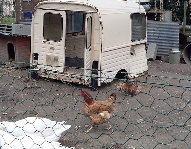

acahari c est pas mal
faut pas gâcher,recyclage:

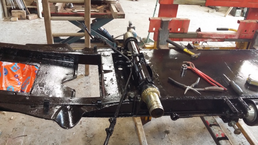

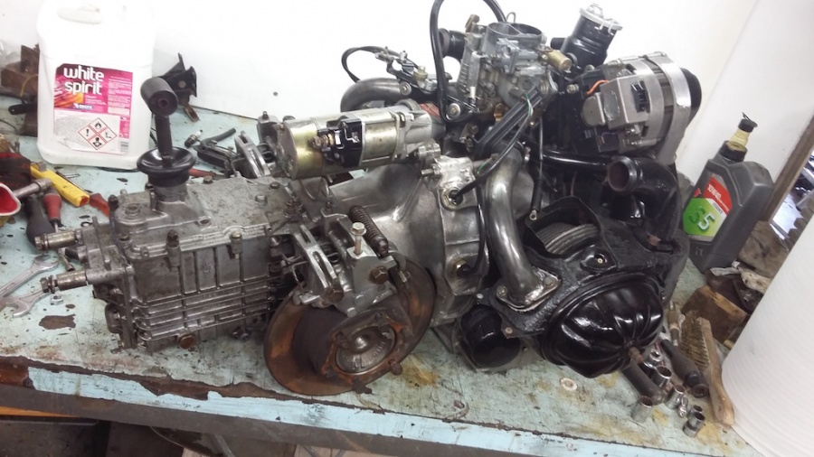

châssis changement tôle supérieure ,rustol,minium ,peinture
roulement ,pivots changés
moteur segments,joints ,rodage soup,adapt support capteurs,levier vitesse

pour les les amoureux des acadiennes,la donneuse je l ai récupérer sans cg,j ai garde toutes les pièces communes et j ai fait un heureux en lui cédant tout le reste(sauf le poulailler ) pour le prix d un pack de bière :P
les aca ont quand meme pas mal de différences avec les autres ,

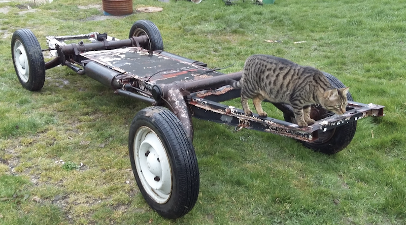

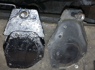

châssis:bien sur empâtements supérieur (+16,3cm),porte a faux (+22), épaisseur tôle 10/10 au lieu 8/10,différents renforts ,gros pot de suspension,axe amortisseur d14 ,platine support amortisseur beaucoup plus costaud ,roulement de traverse ar :idem av,roulement roue ar idem ami8 mehari4x4,
et je n ai surment pas tout vu.
donc après soudure,perçage ,taraudage support amortisseur pour adapter la barre antiroulis
