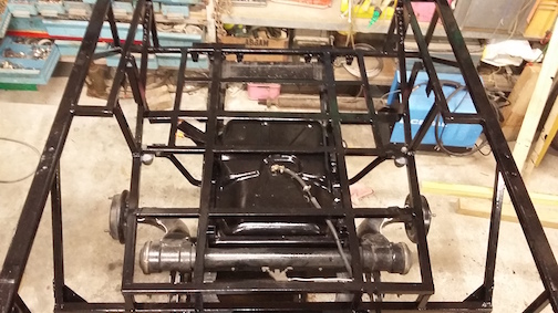

reprise lente ,la ferraille est loin froide
fixation tub ar,et reservoir:

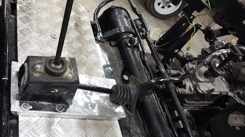

support levier vitesse

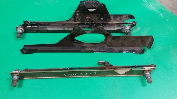

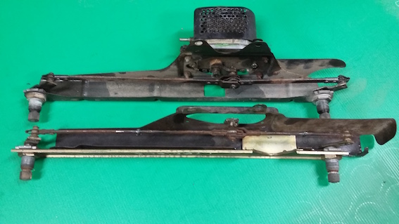

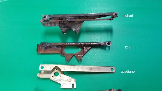

bricolage du jour:
le support moteur essuie glace est spécifique méhari.le support acadiane a le même entre axe,mais le moteur ne permet pas le bon positionnement du tableau de bord donc la motif:
un support e.g. +mot 2cv ,découpe tiges ,ressoudage bonnes longueurs,adaptation support aca dans celui 2cv
