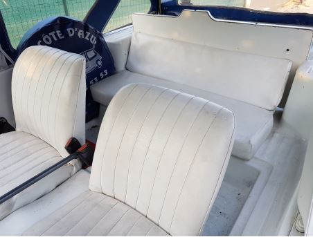

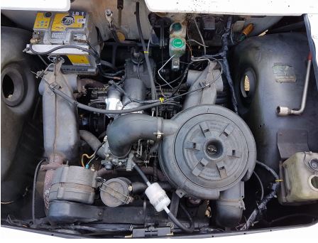

J'ai des photos d'une mémé en vue, j'essaie de vous les poster

Suite des photos
Qu'en pensez-vous à première vue?

Salut.

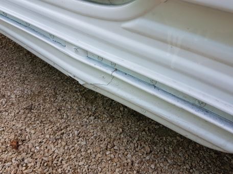

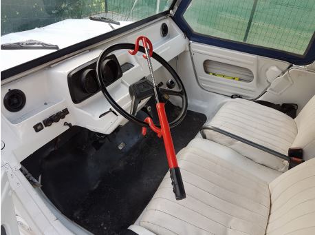

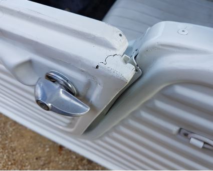

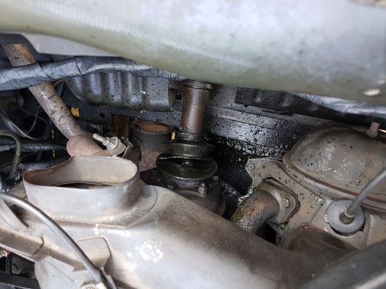

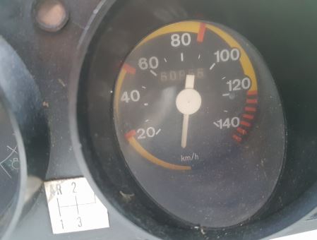

C'est une mehari qui semble avoir été rafraîchie il y un petit moment, repeinte avec réemploi de ses plastiques d'origine... plus ou moins cassants?
À confirmer... Bassine d'origine 2 places??? vu le séparateur de sièges...?
Aurait-elle eu un kit demi bassine pour une adaptation 4 places?
Le compteur de la ln, freins à disques (et donc LHM en liquide de frein) et le carbu double corps. En principe nouvelle face avant à calandre démontable...
Il manque les gaines de chauffage et ventilation, un ti détail... le joint fil de bougie en photo n'est pas remis correctement dans son cran :mrgreen:
Du soufflets de transmission craqué, il ne faut jamais tarder à les remplacer... si un jeu est perceptible, il faut remplacer la demi transmission directement.
Capote imitation azur avec ses caches barres transversales... qu'il n'y a pas puisque les armatures de capotes sont classiques.
Re: Nouveau membre et j'espère bientôt ma 1ère mémé
+ 1... si le soufflet est déchiré, vérifie bien l'absence de jeu dans le cardan.
Çà peut être un moyen de négocier un rabais :wink:
Pour le reste, elle n'est pas trop "d'origine"... à toi donc de voir ce que tu recherches, comme évoqué plus haut dans le sujet.

Regardes surtout le dessous (chassis et tubulaire)
Sur la dernière photo, cette cassure pourrait laisser penser à un châssis plié. :?
Bien regarder dessous pour voir si la tôle fait des vagues. Et pour le prix? :|

Merci pour vos conseils!!
Après vous avoir lu, je suis beaucoup moins "motivé" pour cette mémé.
Je la pensais plutôt saine, mais rien qu'avec les photos vous avez pu voir beaucoup de choses qui ne collaient pas.
Qu'est ce qu'il y a de rédhibitoire pour vous? Si j'ai bien compris, elle aurait été repeinte pour ressembler à une azur?! Elle a été beaucoup modifié selon vous? Mes talents de mécanos sont bien cachés, du coup une restauration me fait un peu peur et je n'aurais pas le temps.
Je ne recherche pas forcément un modèle 100% d'origine mais une jolie méhari (petite préférence pour la version ou imitation azur), mais si un modèle reconditionné à un prix raisonnable se présentait pourquoi pas.
Effectivement c'est bien une 2 places avec le kit 4 places. C'est fou ce que vous voyez!! Je n'ai pas vu la différence avec une vraie 4 places
Elle est de 85 et à un peu plus de 60 000km au compteur, le prix affiché est de 9500€

Bonsoir
elle parait belle du dessus mais côté moteur, c'est moyen, sur les flans de carrosserie sont moyens, faut voir le dessous ...
Mais à 9500 euros, le prix semble exagéré ...
