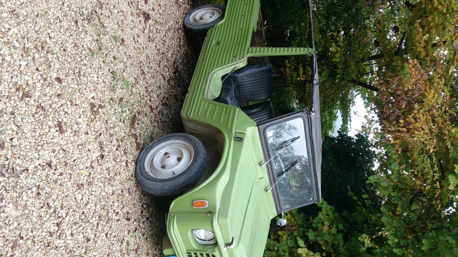

Méhari compressé.JPGVoici une première photo...
