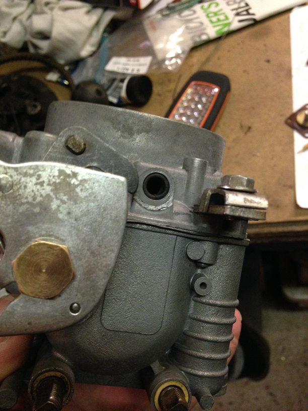

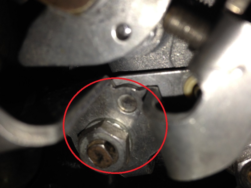

Commençons par le carburateur. Après démontage et passage aux ultrasons voici venu le temps du remontage avec un kit de joints neufs.
Pas de problème particulier si ce n'est le fait d'avoir égaré une rondelle spéciale qui se met derrière la pièce entourée en rouge.
Heureusement que je garde tout et j'en ai retrouvé une presque identique dans mon stock de pièces

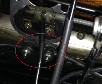

J'ai aussi supprimé le système de frein de ralenti. Il ne faut pas oublier ensuite de boucher ce trou
Comme il faut toujours adapter, j'ai été obligé de supprimer la patte du carburateur qui sert à fixer le ressort de rappel du câble d'accélérateur. La raison, elle touchait le corps du filtre à air que j'installe. je me débrouillerais pour le fixer autrement.

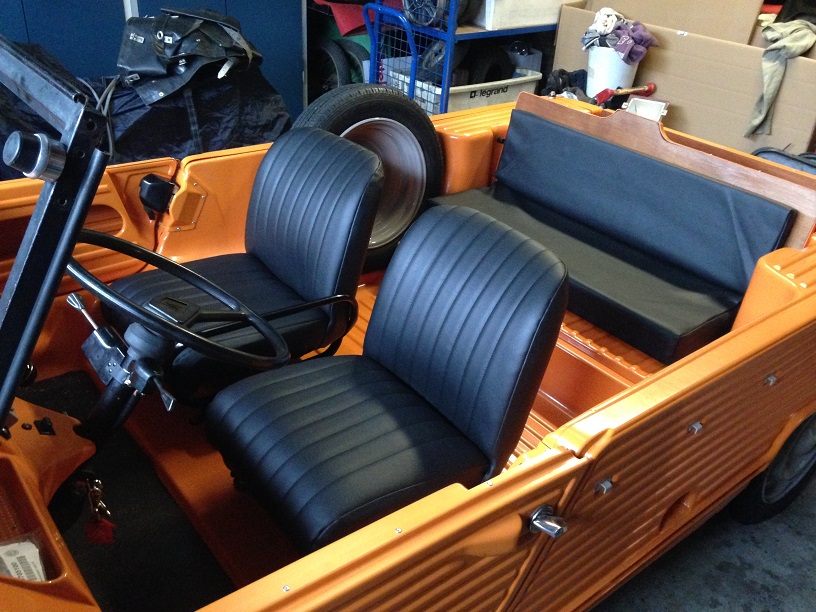

Autre activité hier je me suis fait plaisir en rénovant mes deux sièges avants. Un peu de peinture, des housses neuves, du temps et le tour est joué.
J'en ai aussi profité pour installer définitivement la housse de dossier de banquette arrière

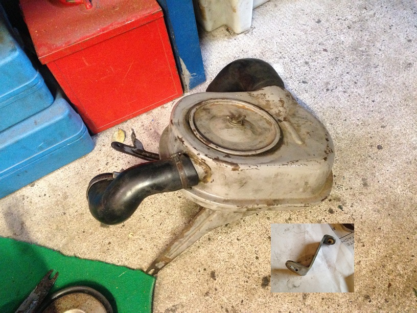

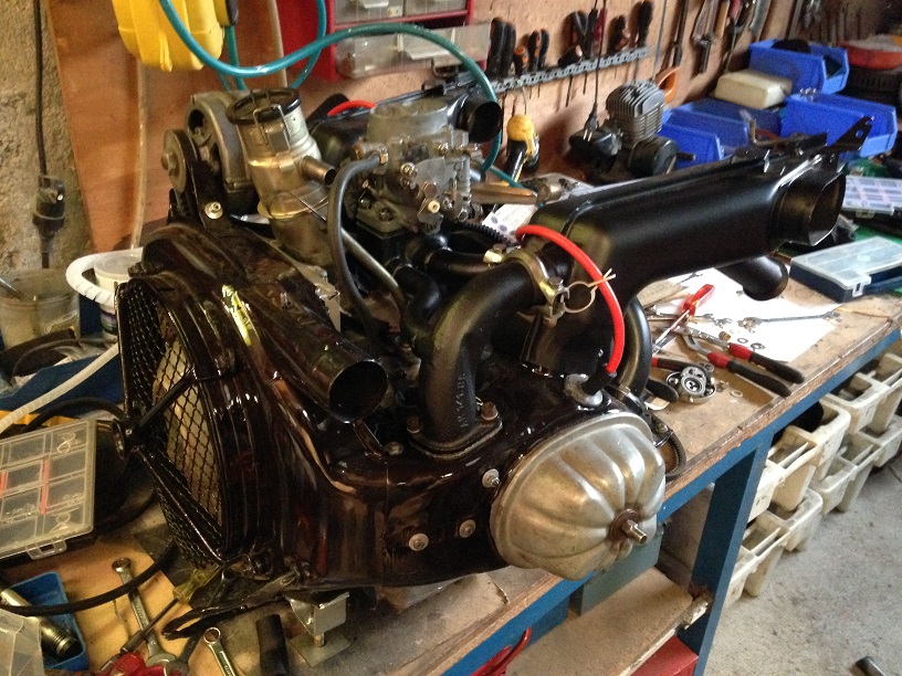

Dernière activité de ce 1er Novembre, j'ai presque fini de remonter mon moteur et ses accessoires. Il ne manque plus que l'embrayage et le filtre à air qui comme vous l'avez vu à besoin d'un petit coup de peinture.

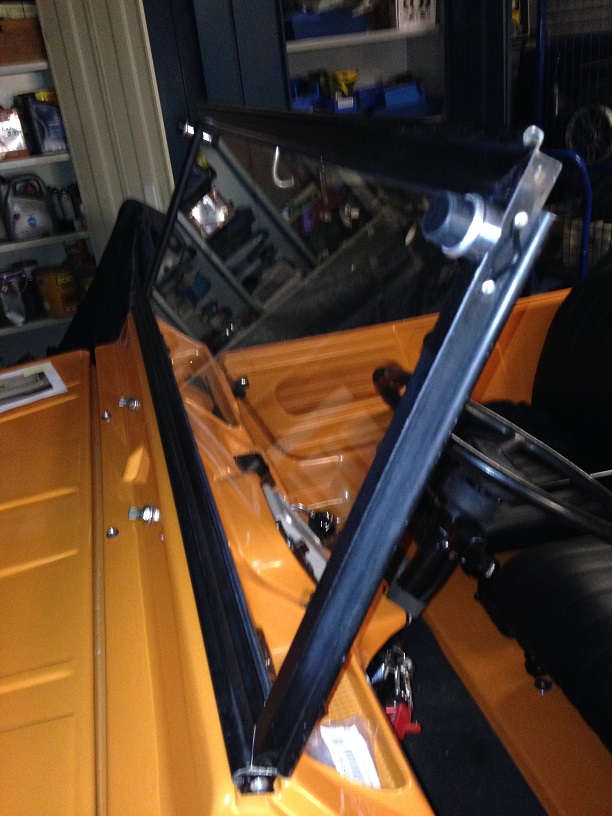

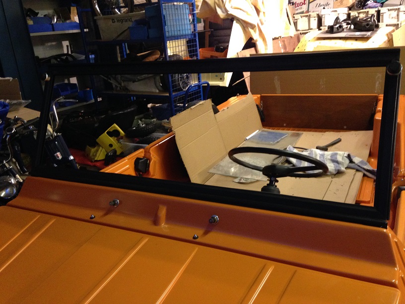

Salut à tous.
Dernières avancées de mon projet :
J'ai reçu le joint de pare brise commandé "ailleurs que chez les revendeurs habituels car trop cher..."
Le montage de la nouvelle glace s'est déroulé assez facilement.
AVANT :
APRES

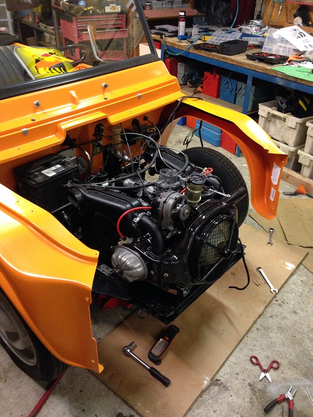

J'ai récupéré ma boite à vitesses qu'un copain a "auscultée". J'ai remonté les garnitures, les câbles de frein à main et remonté les tambours.
Après avoir démonté la calandre de la mémé j'ai installé la boite. J'ai un peu galéré pour mettre les câbles de frein à main et le câble de compteur.
Ensuite est venu le tour du moteur d'être mis en place. Pas trop de soucis mais je ne me souvenais plus que c'était aussi lourd à manier tout seul... Je pense que je n'y arriverais plus dans 10 ans...
Le truc un peu chiant c'est que mon châssis de 2CV a la tôle de protection moteur/boite soudée au châssis et ça complique certains serrages.
Malgré tout ça commence à sentir bon...

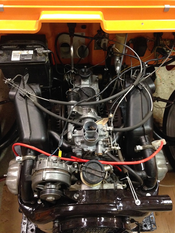

Je remonte tranquillement les câbles et autres accessoires
Je pense que je vais remonter mes contre-ailes avec des petites vis au lieu des rivets. C'est tellement pratique de mécaniquer "sans" que je vais les rendre démontables
Messages : 9117
Re: Mon projet "méhari façon Puzzle"
Ce n'est pas tout à fait technique le rilsan pour le ressort de rappel du carbu. Mais je sais, c'est provisoire :wink:
