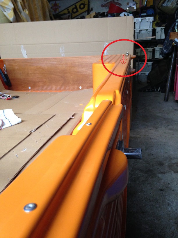

Bon j'en suis à vouloir riveter le dessus des flancs.
Une question "me brûle les lèvres" :
- Sur la photo ci-dessous tout à l'air bien aligné "y a plus qu'à". Mais si je pose les rivets ça va incurver le haut du flanc
Quelqu'un peut il me dire ce que ça donne sur sa mémé et comment il à fait pour éviter ça ?
Messages : 16607
Re: Mon projet "méhari façon Puzzle"
Le haut du flanc vient sur le rebord de la bassine, le tout vient reposer
sur le plat du châssis tubulaire. L'ABS n'a aucune raison de s'incurver. :wink:

Si je pose la question c'est que ce qui ne se voit pas très bien sur la photo
c'est que j'ai entre 5 à 7 mm entre le bord supérieur de la bassine et le haut du flanc.
Conclusion quand je vais riveter ça va faire comme je montre sur la photo
Messages : 16607
Il ne te reste plus qu'à combler cet espace, avec des rondelles par exemple. :?
Ne serait-ce pas le fer en U qui est trop haut et remonte tout ton coté ?
Michel50
Messages : 127
Message par Michel50 »
je pense qu'il y a un pb. Cela doit être bord à bord sans qu'il y est besoin de rajouter des rondelles. C'est ce dont je me souviens lors du montage de la mienne

patof
Messages : 102
Enregistré le : mar. 11 nov. 2014 20:23
Localisation : 62 Pas de Calais
Message par patof »
OLIVIERM 2B 88 a écrit ::? perplexe également!
Le tubulaire arrière ne serai pas vrillé?

minitrucs
Messages : 221
Message par minitrucs »
Pierre Rouanne a écrit :Ne serait-ce pas le fer en U qui est trop haut et remonte tout ton coté ?
J'y ai pensé.... mais j'ai fixé la partie basse je ne voulais pas enlevé les rivets... je vais voir
minitrucs
Messages : 221
Michel50 a écrit :je pense qu'il y a un pb. Cela doit être bord à bord sans qu'il y est besoin de rajouter des rondelles. C'est ce dont je me souviens lors du montage de la mienne
De toutes façon hors de question de mettre des rondelles :evil:

minitrucs
Messages : 221

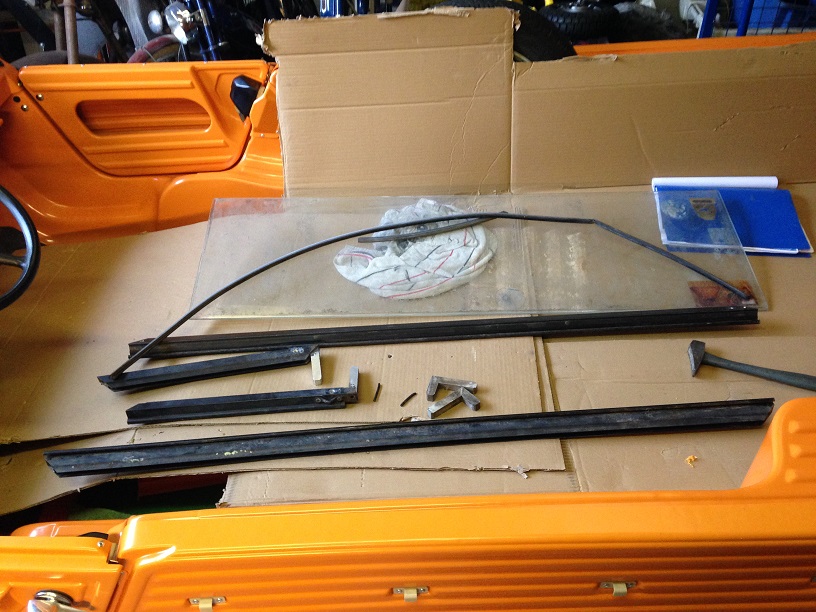

Bon en attendant de résoudre mon problème d'ajustement des flancs, j'ai mis "un coup de collier" au niveau du pare-brise.
J'ai réussi facilement à enlever les 4 vis supérieures. Celles du bas c'est une autre affaire :twisted:
Rouillée, bloquées impossibles à sortir. Donc dremel pour meuler la tête des vis et foret de 3 pour percer.
Avec un peu de patience on y arrive. Ensuite on désolidarise le tout avec un marteau et une cale à bois.
Et voilà le résultat
Petite astuce pour le remontage :
- Pour faire un travail "propre" il suffit pour les équeres du bas de les interchanger, de percer à 3.3 mm et de tarauder à 4 mm et le tour est joué...
Voilà le montage à blanc (c'est le cas de le dire il n'y a pas la vitre...)
Prochaines étapes, achat d'une nouvelle vitre, d'un nouveau joint et un peit coup de peinture noir satiné
