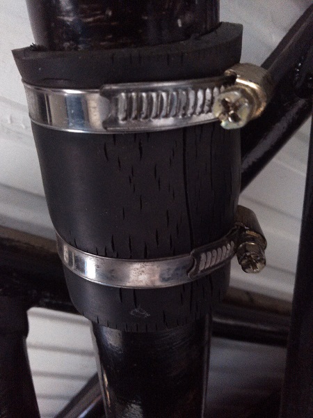

Ah j'oubliais j'ai de l'essence qui coule sur tout le réservoir ? le joint je présume ? et j'ai l'aiguille de la jauge qui ne monte pas jusqu'en haut quand il y a la plein, sais la jauge qui est naze ?

pour l'essence j'avais exactement le même souci, la jauge était fichue effectivement et pour la fuite ce n'était pas le joint mais la durite fendue au niveau de l'embout, le reste étant bon, je l'ai raccourcie de 5 cm et plus de fuite.

ok, je vais commander une jauge alors avec le joint comme sa tout sera propre, pour la jauge il vaut mieux origine, mcc, ou adaptable ?

L'essence sans plomb a tendance à détériorer les Durit. :wink:

D'accord, je regarderai chez les différents fournisseur, j'ai changé la durite en septembre mais je vais vérifié quand même.

Mehari Potter a écrit :L'essence sans plomb a tendance à détériorer les Durit. :wink:
en effet! et l'E10 ne va pas arranger les choses; va-t'on observer une parade avec de nouveaux produits prétendument éprouvés et fiables, et probablement vendus à prix d'or... noir? :roll:

En principe une durite se change tous les 10ans... si elle se fait bouffer par de l'essence c'est qu'elle est deja bien vieille ou de bien piètre qualité incompatible avec sa mission... et ca arrive, un comble ! Récemment j'ai acheté de la durite chez un fournisseur sur ebay, je reçois de la "sans marque", 6mois après j'observe des craquelures sur toute la longueur ! La voiture n'avait même pas été redémarrée !

Merci pour vos commentaire, je vais vérifié la durite du coup aussi.

Durite deux mois après la pose??????la qualité n'est vraiment plus la :?
