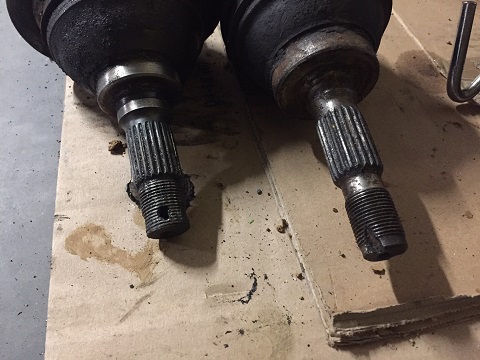

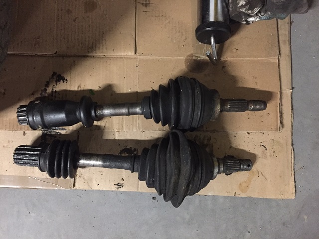

Par contre, j'ai -dans mon stock de pièce- retrouvé ce cardan qui ne convient pas à la Méhari.
La longueur est sensiblement la même à quelques cm près mais le diamètre de la partie du cardan coté moyeu est bien plus petite et sans trou pour la goupille.
Les cannelures coté boite sont à priori les mêmes que celui de la méhari.
Quelqu'un sait à quel modèle correspond ce cardan?
PROTOS 43

le cardan qui n'a pas le trou pour la goupille est un cardan de LN/A ! :wink:
