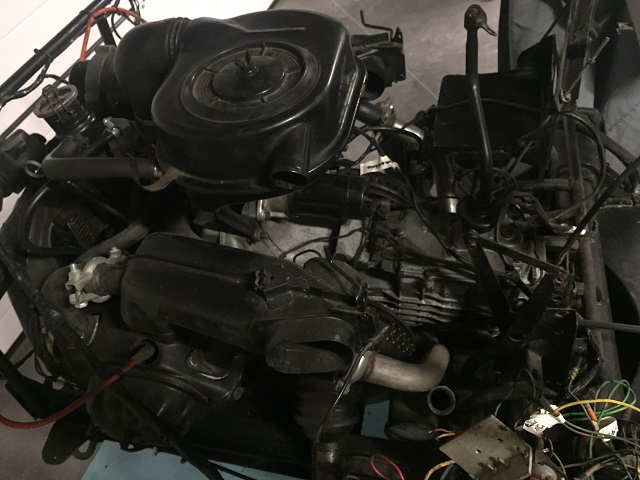

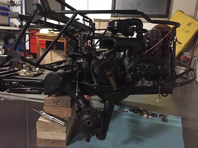

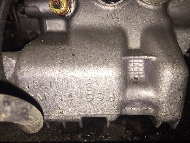

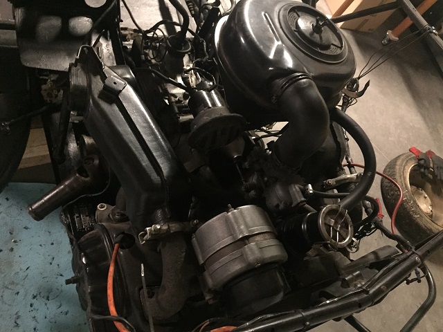

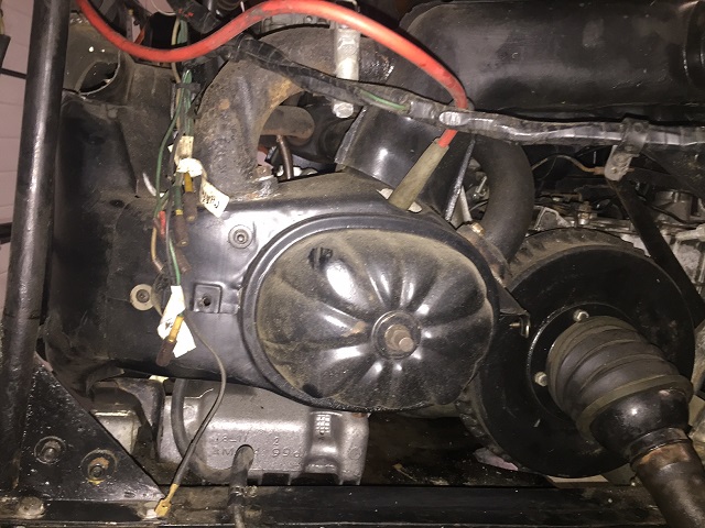

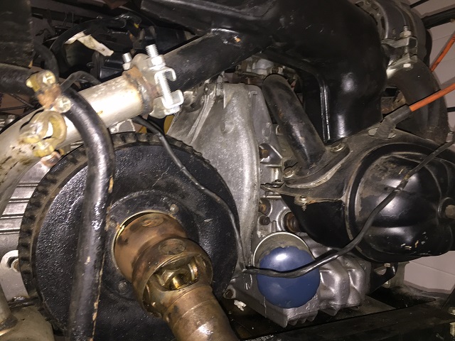

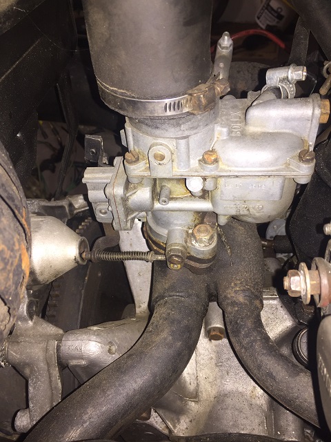

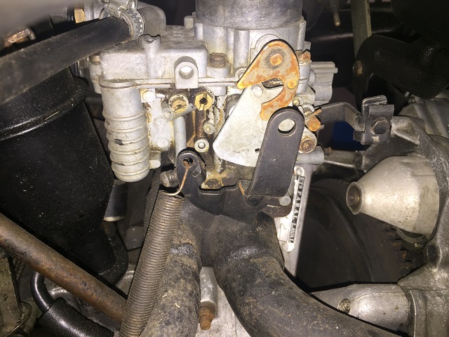

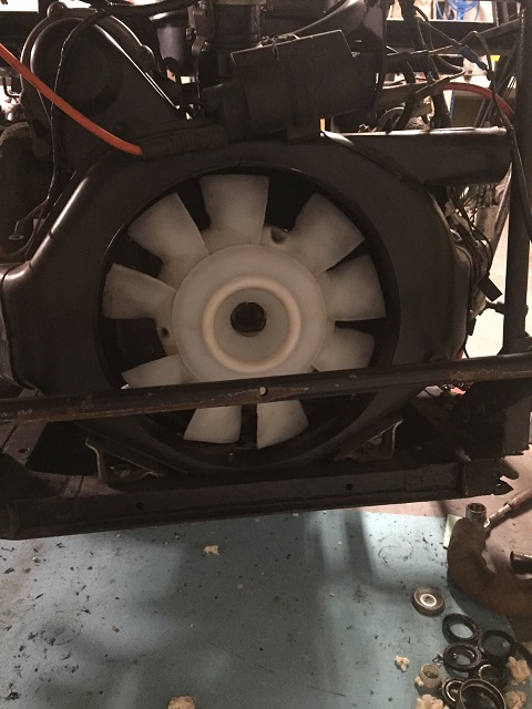

Salut tout le monde !
Quelqu'un serait me dire la désignation de mon moteur et de mon carbu simple corps, car je n'ai plus aucune plaques !!
Je dirai un 602cc mais après savoir si c'est un type M28 ou peut être M4 et AM2 AM2A AK2...
J'ai un ventilo en plastique à 9 branches sans grille, un carbu simple corps modèle xxx, soufflante, cache cylindre arrondi et inscription bas moteur AM 114 99 d et U8_11
Je vous mets des photos si dessous.
Idem pour le carbu, je compte lui faire une réfection mais pour ça je dois connaitre le modèle exacte afin de ne pas me tromper dans le kit joint.
Merci pour vos futurs réponses !

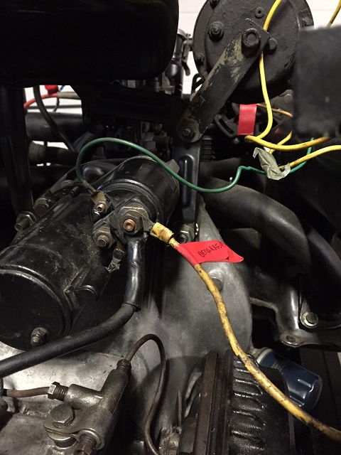

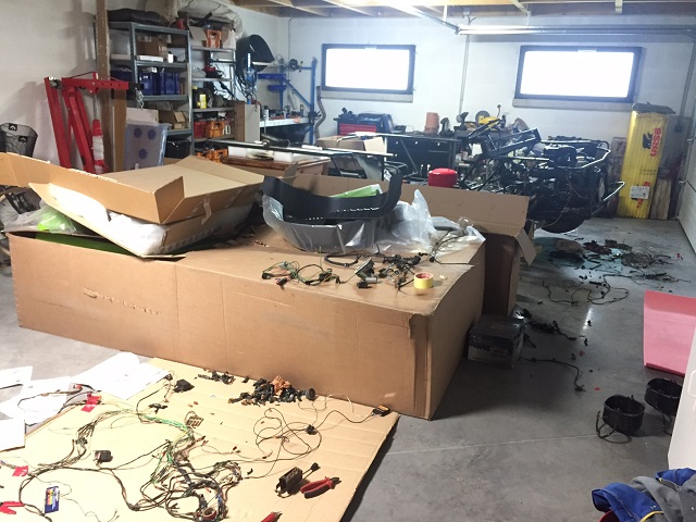

Je suis en train de reprendre le faisceau de le méhari car il avait tellement été bidouillé par les anciens proprio que je m'en sortais plus...
Donc après plusieurs heures à reprendre fil par fil j'arrive péniblement au bout grace au doc super de nobug
http://www.nobug.be/2CV/Schema/FondSchema.gif
Par contre, sur son schéma le démarreur est relié à la masse ... je m'en souviens pas avoir un fil de masse !! pouvez vous me dire si il y en a un et ou se branche t'il ?
Fil jaune relie mon démarreur à l’alternateur, en passant par le + batterie
Fil vert va direct au contacteur
merci
Papycitron16
Messages : 1488
Localisation : Finistère
Re: Nouveau membre - Max - 14
Message par Papycitron16 »
Bonjour ,
Le démarreur est nativement à la masse puisque fixé sur la cloche de la boite qui elle même est reliée au moteur et enfin celui ci au châssis . Donc ne cherche pas de fil de masse y en a pas !
Amicalement ,
PapyCit
max147
Messages : 19
Enregistré le : mer. 4 mai 2016 12:02
Message par max147 »
Merci de la réponse rapide car J'étais pas sur de moi !!
Pareil, la masse en l'occurrence est le corps du démarreur.
Messages : 6960
pour le moteur, y'a une petite plaque en alu pres du volant moteur ! on l'aperçoit !
et ton carbu , çà doit etre un 34 pics ?
on aperçoit aussi une inscription sur le coté du carbu
