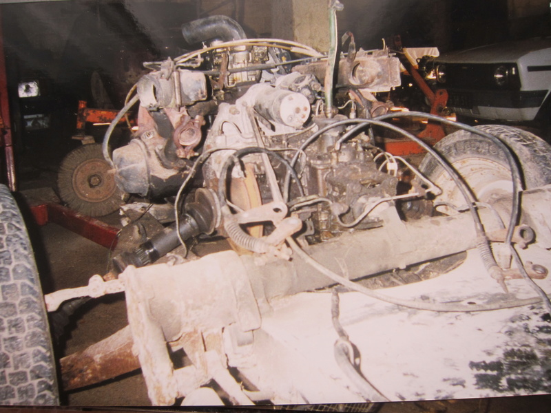

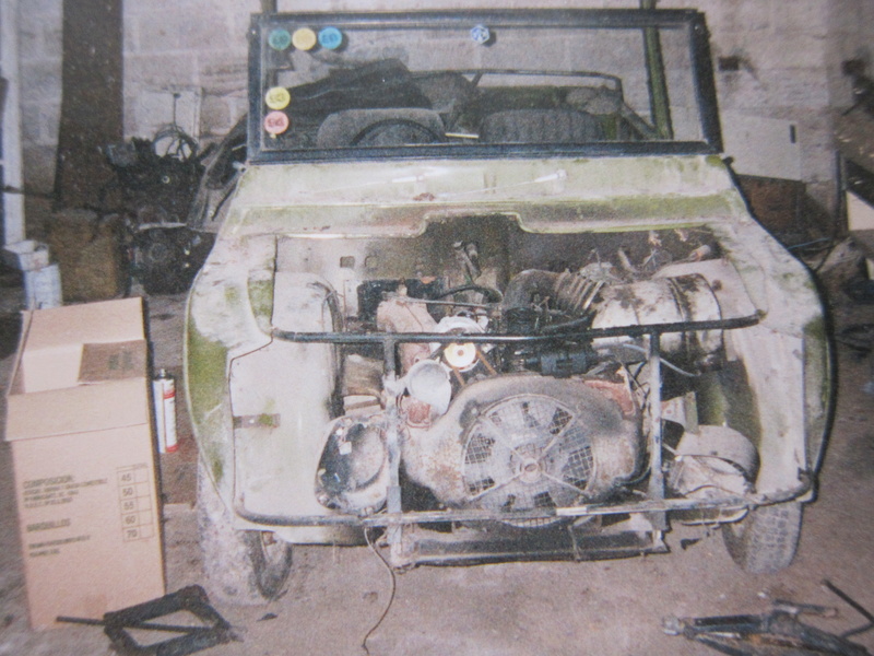

c'est une ex armée, reconditionnée dans les années 80 de bric et de broc par un garage qui rachetait des lots à l'armée. Repassée en 12V, les trous de la radio bouchée, elle conservait son porte documents (vendu ;) ). Repeinte en vert montana.
sa première MEC mentionne le 1er janvier 78... je découvrirai par exemple qu'une porte a les charnières AM et l'autre NM... qu'un bras AV a un porte moyeu gros roulement et l'autre normal ^^, elle a bien un double corps mais la commande est à pédale plate avec un pivot inverseur maison! conservé en usage d'ailleurs... après une simple rigidification de la tringle de pédale... en fait il était impossible d'accélérer à fond :roll: !
Ainsi refaite... elle fût achetée par mon grand père en 84. Décédé en 1995... j'ai pu, à 10ans^^, avec la complicité d'un ami de la famille qui l'a remisée dans sa ferme, lui épargner la casse en attente de jours meilleurs... elle y sera un peu vandalisée mais bon... c'était un pur utilitaire, voiture quotidienne sauf l'hiver, de chasse et de pèche, jamais lavée donc son état après 10ans de service était lamentable, c'était comme beaucoup la carrosserie qui tenait les armatures !
En 2002, sa récupération est effectuée, un local prêté me permet son démontage intégral, les papiers remis à mon nom, un CT de complaisance est fait grâce à une 2cv qui fera le freinage et la pollution (je n'ai pas encore le permis).

Rapatriée en kit dans un autre local plus proche, pratique et bien équipé son remontage se refait sur plusieurs années pour étendre le cout, prélevé gentiment sur les premiers salaires.
En fait elle ne conserve en gros que son pare-brise, la majorité de son armature de capote, sa plateforme renforcée PO en TBE, ses trains roulants, sa BV, ses squelettes de sièges, et son... cendrier et la plaque d'immat AR !
(désolé les quelques photos, numériques, du remontage, ont été perdues)
