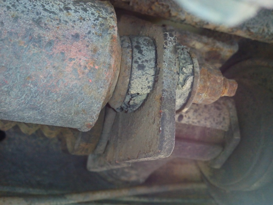

j'ai un problème au niveau des amortisseurs
1/ il me semble qu'ils sont montés à l'envers
2/ je ne comprends pas le montage de ces amortisseurs car sur l'avant de l'amortisseur j'ai bien un trou s'enfile dans le support sous la méhari mais à l'arrière de l'amortisseur, je n'ai qu'un pas de vis qui rentre dans une pièce sous la méhari alors que quand je regarde les amortisseurs de MCC ou autre, il y a les 2 trous de chaque côté de l'amortisseur donc comment les changer
Des photos parlent mieux
Merci de vos réponses

Bonjour, cela ressemble au montage d'un amortisseur avant "normal", comme sur une voiture genre R5 ou autre.

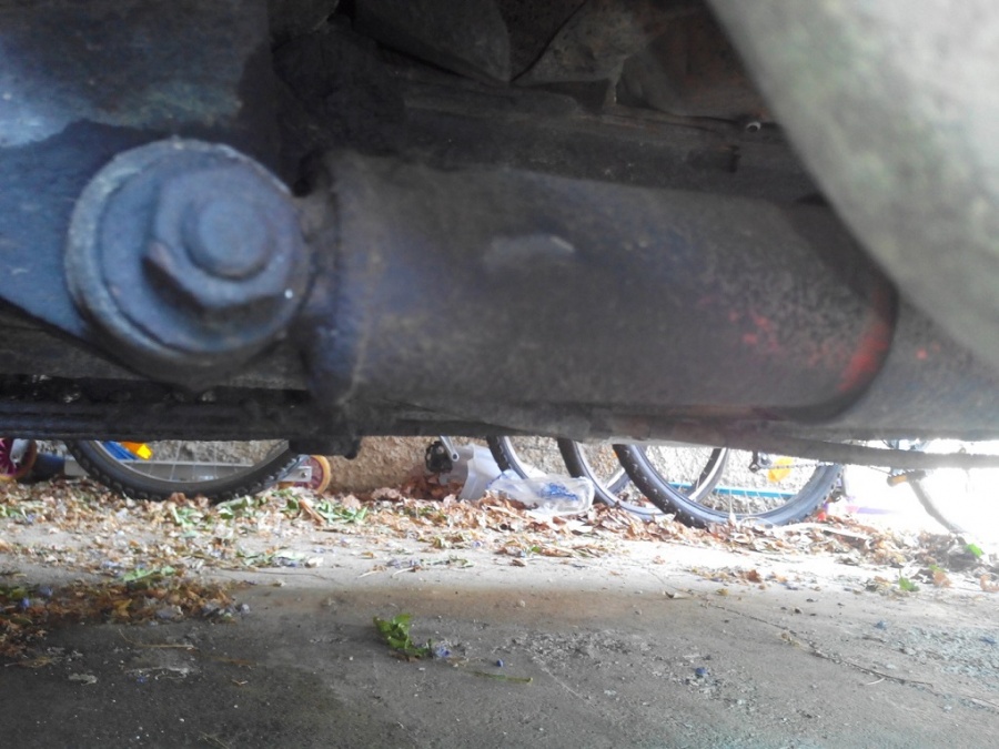

La 2 eme photo montrant le haut de l'amortisseur (avec la coupelle)

si c'est a l'avant, je dirai adaptation d'amortisseur sur des batteurs ?

Ce sont les mêmes à l'avant et à l'arrière.
Puis je les changer ?
Si oui, par quels amortisseurs ?
Si oui, est ce que ce montage est le bon ?

C'est un montage curieux. Normalement tu dois avoir une fixation vissée dans le châssis qui vient prendre l'oeil de l'extrémité de l'amortisseur.

montre une photo de l'ar ? stp
pour l'avant c'est peut etre un kit d'epoque ? et l'ar c'est bizarre ? ou ta mehari a un chassis de 2cv très ancienne !
retrouver c'est amortisseur va etre compliquer

Peu tu faire une photos avec une vue plus large STP
