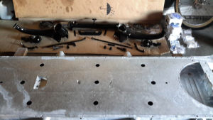

Un gros colis est arrivé aujourd’hui au garage, il est pour moi, c est la première fois que je reçois un cadeau en 47 ans.
J ai vite déballé tout ça, il y a plein de pièces, des petites, des plus grosses et une énorme
C est une nouvelle plateforme, super sauf que horreur c est quoi cette couleur métal !!
non une plateforme de Méhari c est noir, il va falloir repeindre cela
Bon je pense qu il va le faire, il a déja bien commencé, j ai plein de morceaux tout jolis

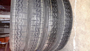

Avez vous déjà monté ces pneus, des copies de Michelin X de chez MCC et qu en pensez vous ?

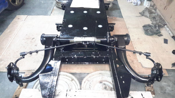

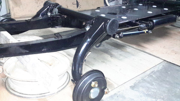

le remontage se poursuit
tout le train arrière est remonté ainsi que la liaison avant / arrière par les pots de suspension, beaucoup de pièces neuves
elle va bientôt rouler !!
Messages : 6960
Re: Presentation
la photo des pneus sont des 125 !
la mehari c'est 135 et cassis les ont sorti !
regarde bien, sinon les 125 je suis rentrer ce soir sous un bon orage avec une 2cv monté avec c'est fameux pneu 125 replique !
ben je trouve que çà va bien !
bonne soirée

Bravo pour le coup d oeil, ce sont bien des 125 et je me suis planté, je croyais que c était la même dimension que pour la 2cv, j espère que le contrôle technique ne va pas me faire des difficultes

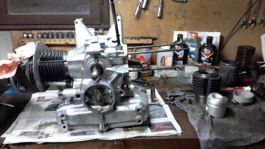

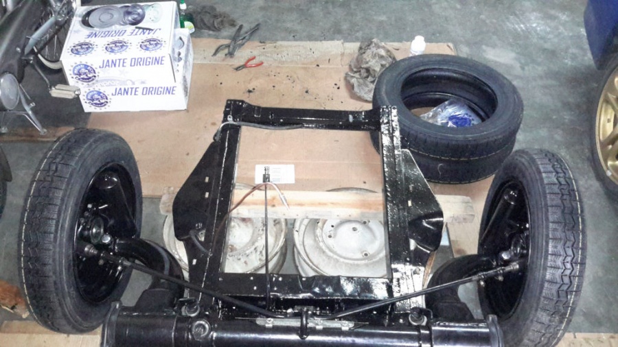

Des nouvelles de la méhari, le remontage se poursuit elle est maintenant sur ses roues
Donc au tour du moteur, après un démontage remplacement des cylindres/pistons/segments
La particularité de la méhari elle n a pas de joint de culasse, donc rodage des plans de joint comme pour les soupapes

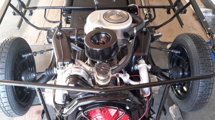

Remontage du moteur sur la plateforme
Montage de nouveaux tubulaires
Nouvel échappement puis premier essai de démarrage, cela ne marche pas, pas d allumage malgré un allumage électronique tout neuf
C est la bobine
Après remplacement ça marche petit réglage provisoire du carbu c est bon
