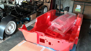

Mais revenons a la méhari, après avoir longtemps hésité, j ai décidé de la couleur, ce sera rouge
J aurais préféré en ABS/ASA, mais ce sera ABS/PMMA je ne suis pas convaincu qu il y ai une grosse différence
Mise en place de la bassine

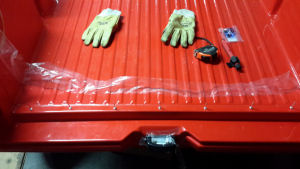

Premier rivetage le stress

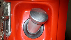

Satané joint impossible a mettre, ail les doigts

Bon, il y est, c'est l'essentiel. Ce ne sont pas toujours les plus grosses pièces qui sont les plus récalcitrantes.

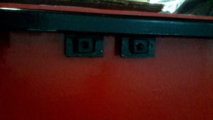

Qui peut me dire pourquoi il y a 2 fixations prevues pour la roue de secours ? et surtout laquelle utiliser ?

Modèle standard de chez k6

Selon que l'on pose une "bassine " 2 ou 4 places ,sur cette armature ,, l 'emplacement de la vis qui tiens la roue de secours , n'est pas le mème !
pour une bassine 4 places la logique serait d'utiliser l'ecrou le plus en arriere ?
mais attendons confirmation par quelqu'un qui serait certain :?
Re: Presentation
Montage à blanc de la bassine...
Et tu verras rapidement lequel de ces deux points de fixation est le plus utile :wink:

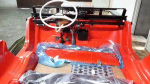

Suite et bientôt fin de cette reconstruction à voir sur chmotos.free.fr
Le montage de la carosserie s est bien passé, malgré des ajustements pas au top, ça baille un peu à certains endroits
Il me reste quelques finitions et aussi tout ce qui est baches, j aurai aime des baches en coton mais je n ai pas trouvé de fabriquant pour le moment surtout que se sont des anciennes baches
Maintenant il va falloir la présenter au contrôle technique, je ne sais pas ce que cela va donner surtout au niveau freinage car elle a zero km et aussi la pollution
On verra bien
