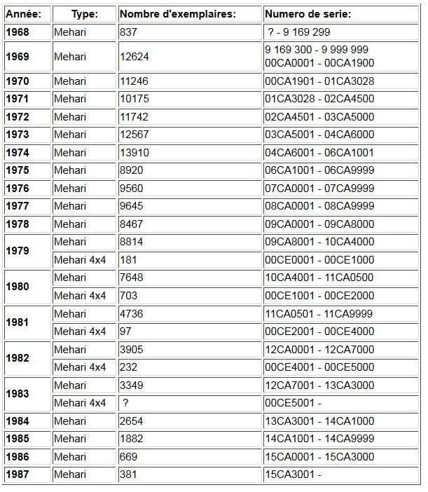

Pierre Rouanne a écrit :A quel moment commençait le premier N° du millésime ?
Entre le premier N° du millésime 73 et la mienne sortie le 10 01 1973 il y a 6763 voitures et 4237 de sorties jusqu'aux 1974.
Officiellement c'était le 01/07 avant 2000 maintenant c'est le 01/01
Donc dans ton cas 6 mois de production soit 12.567/2 = 6200 c'est cohérent avec ta position 6793 :mrgreen:

J'ai ce tableau, qui est un peu plus précis quant aux n° de série. :wink:
